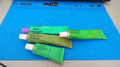

У нас такого флюса на работе как грязи, идет с кабельными муфтами. Пробовал, паяет.

#197 Сообщение *Casper* » 20 мар 2018, 10:55

#198 Сообщение Doc Brown » 20 мар 2018, 11:01
*Casper* писал(а):Че за чудесный коврик?
На Али этого добра... :lol:
Один
Еще один
В общем, набрать в запросе "коврик пайка большой" - и будет ассортимент ;)
Сообщения: 42223
Re: Лудим, паяем...
#199 Сообщение *Casper* » 20 мар 2018, 11:07
Цена внушает оптимизм. Хмм. Наверное стоящая вещь.
Сообщения: 18359
Re: Лудим, паяем...
#200 Сообщение Doc Brown » 20 мар 2018, 11:08
Он не антистатический. Просто силиконовый мат. Небольшая теплоизоляция столешницы и удобство, что мелочь никуда не убегает.
