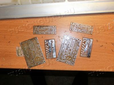

Хочу приобрести Ваш девайс. Подскажите комплектность: это просто платы будут или уже в готовых коробочках (боксах)?
Сообщения: 42235
Re: Миникомпьютер FORD A-D-A
#115 Сообщение *Casper* » 15 июн 2013, 20:26
Alexey1001, на текущий момент платы. Бокс могу свой отдать (вторая версия контроллера). Лишней монетницы у меня нету, чтобы сделать вариант "Всавь и иди".
Сейчас жду прибытия деталей. Сами платы уже готовы, ждут когда в них впаяю микросхемы :)
Alexey1001, кстати говоря, цвет какой надо? Зеленый или красный. Не помню заказал ли желтый, вроде нет. Вроде только 2 цвета.

Тогда зеленый. Монетница есть ест-но. Вот только крышечку для дисплея можете мне сделать. Коробку для платы найду или куплю в ЧипДипе - не проблема. А вот с Plug&Play подумайте на будущее. Реально мне только температуру двигателя нужно :)
