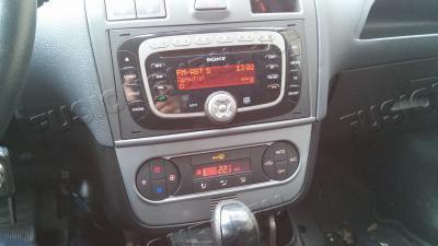

Вот и я наконец разжился климат-контролем. Для этого мне понадобилось 4 года
Подавляющее большинство деталей были приобретены 4 года назад, но только сейчас добрались руки до установки.
Осторожно много букв

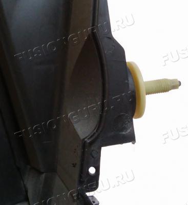

Октябрь 2016. Устав запинаться об печку и коробку с запчастями для климата в гараже, я твердо решил заняться климатом. Но как вы помните во 2 главе была разбита печка, что делать?! Покумекав было принято решение менять печку не целиком, а только наполовину, т.к. побилась половина с водительской стороны. Корпус с водительской стороны отличаются только вот этим наплывом
Это наплыв под установку ШИМ-регулятора.

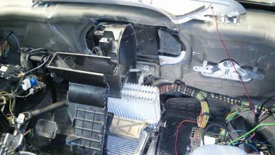

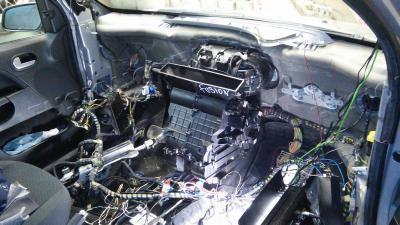

В эти выходные все было реализовано, на работу понадобилось суммарно 20 часов (12+8), работал в одиночку в стандартном гараже.
Вначале собрал на скрутках, чтобы проверить работоспособность приводов. После приступил к разборке салона. Самое трудоемкое занятие - плетение жгутов. В принципе для подключения климат-контроля взамен ручного кондиционера нужно по новой проложить CAN-шину (подцепился в разъем магнитолы) и питание, т.к. в ручном они проложены сечением 0,35 мм2, а для климата надо 0,75 мм2. Пришлось переобжимать пины на проводах, те что были в печке не лезли в разъемы климата. (для справки, использовал пины VAG N 907 647 01, дорого но ждать из Китая было некогда). Снял пассажирскую половину корпуса.
При снятии возникла проблема, существующим инструментом никак не мог подлезть до одного винта, который находится сзади печки со стороны моторного отсека. Выкрутил варварским способом - выпилил пластик печки вокруг него (все равно пассажирскую половину в помойку). Вечером первого дня машину оставил в таком виде
На следующий день приступил к сборке, без косяков не обошлось. При плетении основной косы намудрил с веткой для магнитолы и теперь она стала гораздо короче, надо переплетать. Второй косяк с сигналкой, неправильно уложил жгут и теперь блок болтается там где не надо. А еще блок блютуса раньше был приклеен под крутилками печки, теперь ему там нет места и я планирую установить его в предусмотренное конструкцией место, тем более что на силовой трубе имеется штатный разъем для подключения.

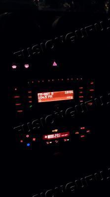

Сегодня перепаял подсветку, радует глаз. Не знаю что делать с цветом декоративной панели, она серебристая перекрасить в серый или так оставить?

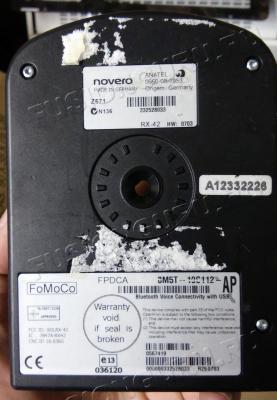

А чего там рассказывать, у меня давно стоит вот это:*Casper* писал(а):лучше про голос расскажи
Кто не в курсе это блок bluetooth hansfree+usb, еще он именуется SRM (speech recognition module). До установки климата с помощью него я пользовался громкой связью, USB-разъемом и голосовым управлением магнитолой/телефоном. При наличии климата появляется возможность управлять и им. Одна беда, английский он, то бишь понимает только вражеский язык. Есть и русские модули, то ли с рестайлингового Фокуса 2 пошли, то ли с Фокуса 3. Еще возможно есть вариант перешить мой, но это надо специалистов спрашивать на ffclube.
Команды выглядят так:
жму кнопку Mode на джойстике, говорю "temperature", баба из динамиков повторяет, а я ей в ответ "24", она снова повторяет и температура увеличивается. Или скорость, говорю "fan", а потом например "5". Вообще, неясно почему не научили управлять голосом направлением потоков воздуха, по мне ничем не сложнее скорости вентилятора или температуры.
Почитал на фокусклубе, блок BT не прошивается на русский язык. Нужен чисто русский от Фокуса 3.
