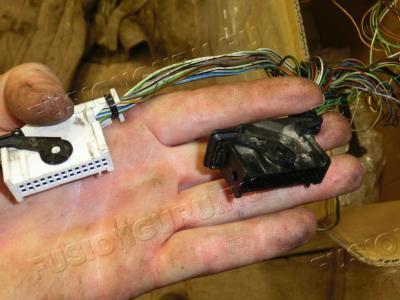

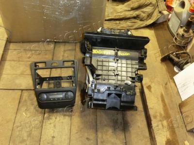

Итак, часть системы привез.
migavolt, у тебя эти разъемы
От флюжа? Можешь сфотать цвета по пинам (надо колпачок снять)?

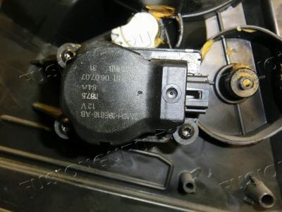

Дим, а что тут?
под нижним моторчиком? Смазка есть, а следов, что там что-то было я не найду.

*Casper* писал(а):Дим, а что тут?
Похоже, что заслонка... но, не уверен.
Завтра раскурочу - сфоткаю.

да разьемы такие только косу с этими разьемвми я невскрывал и не потрашил
коса заканчивается разьемом на нижний датчик температуры вот за ним жгит проводки был размотан (не раздербанен А размотан ) и там где точки подключения кан,тонкая масса ,подсветка и хитрый провод "замок зажигания --(о нем бы поподробней ) было все секвестированно далее из жгута были вынуты целиком сила на шим , маса на печь , и волшебный провод управления кондеем
а чтоэто.... это привод заслонки который гоняет направление потока !!
у меня о ногах посажира забыли подумать !!!
проше иголкой прозвонить сделаю в понедельник или во вторник

*Casper* писал(а):а что тут?
А нет там нифига. Тупо воздуховод правый туда надевается.

migavolt писал(а):проше иголкой прозвонить сделаю в понедельник или во вторник
Разверни разъем так, чтобы было видно входящие провода. Хотя бы первую пару. Сфотай цвет или запиши.
МНе надо однозначно определиться с номерацией. А то я от фокуса взял, а там хоть и схоже, но там двухзонник и датчиков с моторчиками в 2 раза больше.
