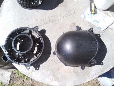

А можешь заодно рассказать (желательно с кодами запчастей) про переделку системы рециркуляции?
Раз у тебя нет кондиционера, как и у меня, значит и нет рециркуляции, а стоят такие заглушки с 2 сторон от вентилятора
Значит нужны были 2 заглушки от машины с кондиционером, тросики, пластиковые привода заглушек и направляющие , плюс моторчик.
Я вот себе рециркуляцию подумываю запилить ;)

SAnat, я нашел на разборке узел "печка" в сборе со всеми потрахами от климатики. С этого все и началось.
А так - там простой моторчик как на зеркалах. Переполюсовкой выбирается направление.

Понятно, ну хоть бюджет расскажи, во что встала переделка?
Сообщения: 42242
Re: Установить климат-контроль. На машину без АК.
#188 Сообщение *Casper* » 14 авг 2014, 08:21
если еще купить вентилятор - аккурат 50 рублей.
