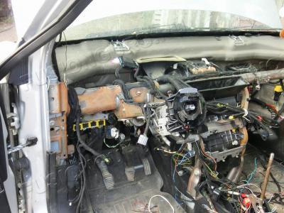

#121 Сообщение *Casper* » 09 авг 2014, 09:26
почти сутки работы.
Сообщения: 4957
Re: Установить климат-контроль. На машину без АК.
#122 Сообщение ANG » 09 авг 2014, 09:40

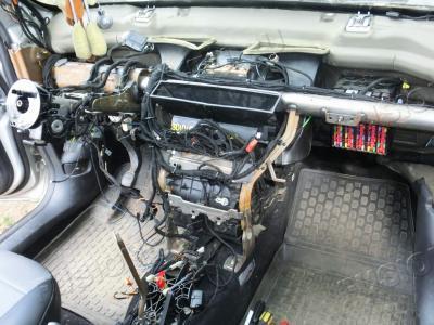

А зачем трогать провода и поперечину?
#123 Сообщение *Casper* » 09 авг 2014, 13:20
А как на климатику протащить провода?
А печку не снять без балки
Сообщения: 4957
#124 Сообщение ANG » 09 авг 2014, 14:35
Навесом никак?
А вообще поздно метаться.

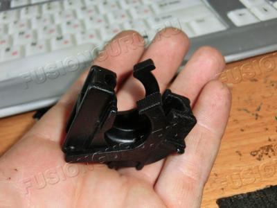

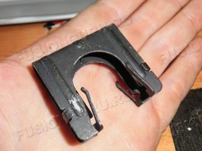

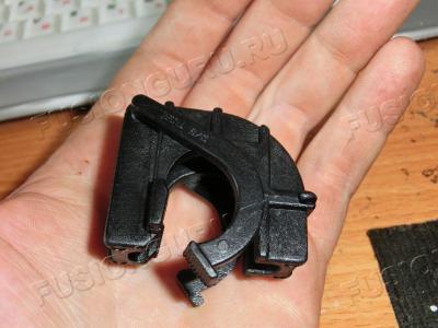

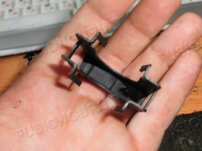

Заказал зажимов. Пришли с горем пополам.
У всех такие. Но мне один пришел вот такой
Номер вроде тот. Наклейка форд. А видок какой-то не тот.

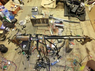

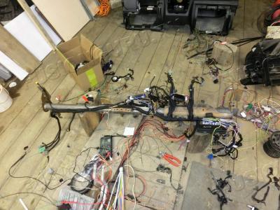

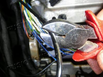

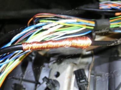

#127 Сообщение *Casper* » 10 авг 2014, 00:50
Сегодня днем. На пол пути к завершению
А вот без 10 полночь - торжественное разрезание ... остатка жгута бывшего отопителя под музыку Дискотеки 80х на авторадио
Ну и через 10 мин воссоединение с новым жгутом теперешнего климат-контроля.
Завтра с утра сфотаю результат. А то темно и фотик толком не берет. Да и фонарь уже сел в конец.

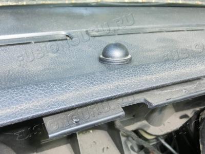

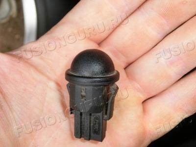

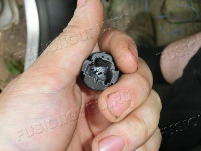

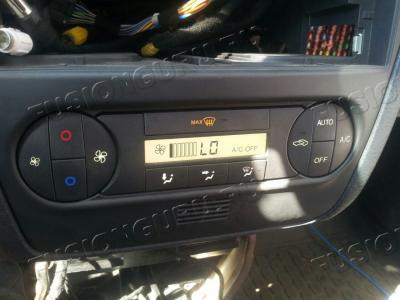

Ну вот утренние снимки

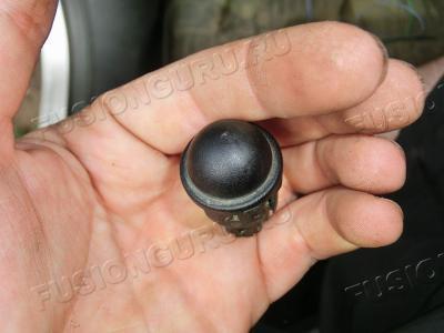

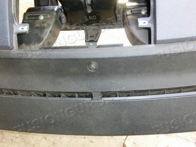

Датчик солнца от фьюжа я не нашел. Нашел от фокуса. думал одинаковые, а нифига. Однако ошибся правильно. И ставить легче и панель переделывать не надо, крепления изобретать. Дырку сделал как под парктроник, вставил и готово.
Датчик двухзонный, ну и пофиг. Можно использовать одну зону. А если гавкнется, то не долго переключить на вторую :)

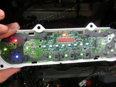

Вот еще поле деятельности.
Шветодиодики :)

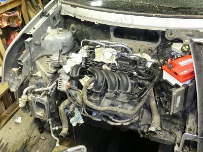

Выручайте. Нифига не могу понять как крепится трубка (которая под двигателем) ГУР, одним концом возле насоса - это вкурил, а передний конец - никак не могу приладить.
#129 Сообщение Puwistiy » 10 авг 2014, 19:55
фоту давай
#130 Сообщение *Casper* » 10 авг 2014, 20:46
Puwistiy, фоту чего?
Добавлено спустя 15 секунд:
Мне б фоту крепления спереди этой трубки
#131 Сообщение Puwistiy » 10 авг 2014, 20:47
я просто не очень пойму про какой конец идет речь.
#132 Сообщение *Casper* » 10 авг 2014, 23:21
Ааа. Все разобрался. На один болт с компрессором.
Салон собрал. Усе работает

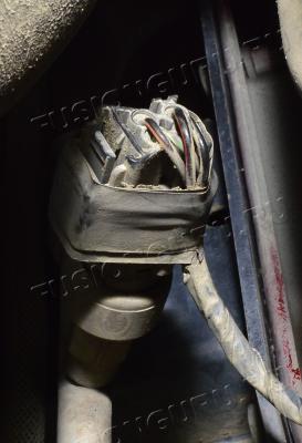

Народ, кто сильный? Есть смелые?
Надо залезть к компрессору и на трубке, идущей к радиатору увидеть датчик с разъемом.
Он расположен как-то так
слева радиатор, справа мотор. Зеленая трубка.
Перепишите провода по цветам, сколько сможете определить какой куда подходит. Очень надо. Не могу собрать цепь. Не въезжаю в логику работы. А проверить не на чем.
#138 Сообщение maxs-vd » 11 авг 2014, 13:17
Ща сделаем.
Добавлено спустя 9 минут 44 секунды:
Оно?

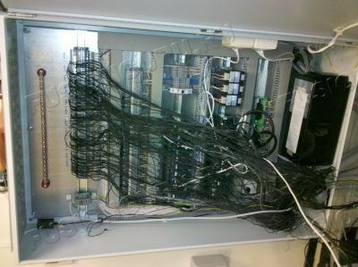

#139 Сообщение Puwistiy » 11 авг 2014, 13:19
*Casper*,нашел фотку. вот где проводов много и одного цвета. Думал не исправлю косяк монтажников, но ничего за выходные сделал.

#140 Сообщение *Casper* » 11 авг 2014, 13:23
maxs-vd, Не верю, Макс, это не твой мотор :)
Не пойму пока где защелка у него. Спереди что ль получается?
Так выходит?
Puwistiy писал(а):вот где проводов много и одного цвета.
Да тут слишком просто. Есть карта, схема. И главное все подписано.
