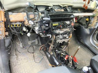

Я то же хотел промыть испаритель под торпедой, но на сервисе позавчера увидел как это делается на Шкоде, и немного стало грустно, у нас, наверное ничуть не легче? Или я паникую?YuraS писал(а):я задумываюсь только о полноценной чистке радиатора на сервисе.

Не знаю зачем мыть испаритель под торпедой.саш писал(а):Я то же хотел промыть испаритель под торпедой, но на сервисе позавчера увидел как это делается на Шкоде, и немного стало грустно, у нас, наверное ничуть не легче? Или я паникую?YuraS писал(а):я задумываюсь только о полноценной чистке радиатора на сервисе.
Чистить надо между радиаторами, это снять бампер, раздвинуть радиаторы и вычистить . Вроде было где-то на форуме что там снимать.
Кстати в прошлом году почистил забор воздуха, тот что под капотом под пластиковой решеткой. Машина все время на улице, так там дофига грязи было, с килограмм наверное вымыл шлангом.

А поясните мне в целях повышения самообразованности зачем мыть испаритель под торпедой?
- Сообщения: 1992
- Год выпуска: 1989
- Откуда: Рязань
Re: Не работает кондиционер, прошу совета
Как бы иногда бывает и он забивается грязью. Правда это критично для машин без салонного фильтра.YuraS писал(а):А поясните мне в целях повышения самообразованности зачем мыть испаритель под торпедой?
