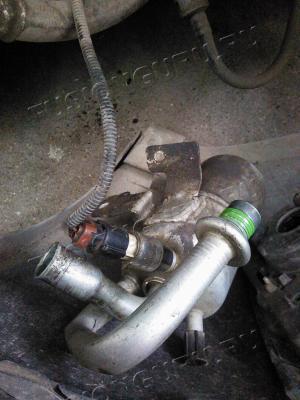

Сегодня решился таки поменять сам осушитель кондиционера. Долго решался и думал, вычитал на одном из форумов, что в качестве съемника можно использовать обычную пластиковую бутылку, точнее, её часть с горлышком.

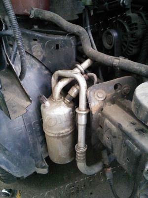

Делал я так:
Снял обе фары, открытил оба самореза, на которых держится бампер (головка на 10), хотя у меня и пистоны снизу саморзеами прикручены (головка на 10). решил полностью не снимать бампер, а лишь наполовину. Этого оказалось достаточно.
Взял бутылку и разрезал её вдоль на две половинки и отрезал всё лишнее
Сначала нужно открутить два болта, которыми осушитель крепится к лонжерону. (головка на 8). Доступ к осушителю обеспечен и осушитель готов к расстыковке:

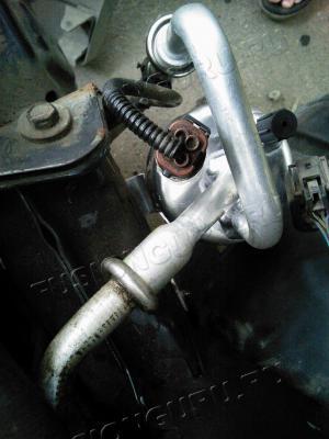

Затем я одел эти две половинки на трубку, которую нужно отсоединять и для удобства соединил две половинки бутылочного горлышка изолентой
(на фото я не с той стороны трубки одел "съёмник", но потом не стал переснимать, ибо смысл не меняется (одевать нужно снизу):

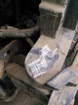

Постучал отверткой по уступу горлышка (очень этот уступчик пригодился), чтобы горлышко разжало пружину, и вуаля:
Первую трубку снял и осушитель уже можно было крутить вертеть и снимать вторую трубку.
Совет: сначала снять эл. разъём и только потом откручивать переключатель ( там ключ нужно на 18 (на 17 мал, на 19 велик)

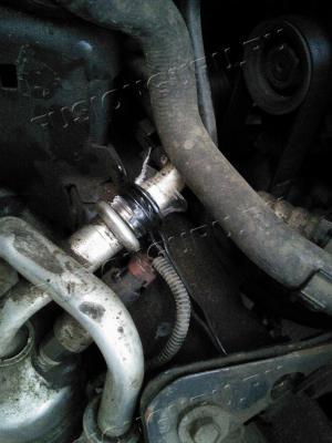

Затем таким же способом, с помощью бутылочного горлышка отсоединяем и вторую трубку:

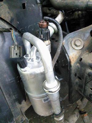

Далее я наклонил нижний шланг, оттуда вытекло зелёное масло. Им я смазал концы трубок и соединений на новом осушителе, и собрал конструкцию обратно (до щелчка):
Далее нужно не забыть поставить фиксаторы соединений (что-то типа скоб). Ну и на заправку кондея и надеяться, что всё будет хорошо и прохладно :)

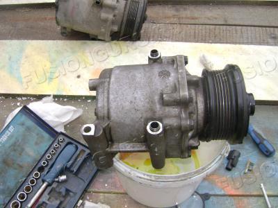

#192 Сообщение timoha-07 » 20 июл 2016, 09:40

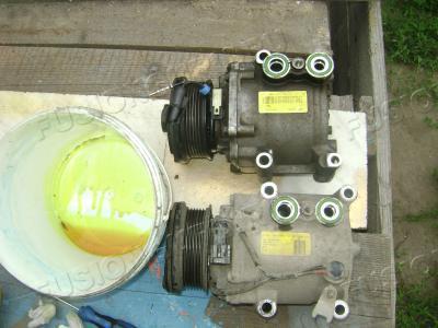

Снял компрессор. Масло чистое ( те шерушки на фото в масле это с самого компрессора грязь, культур-мультур не сделал) Компрессор внизу на фоте мой, вверху донорский. На донорском три точки крепления и нет "термодатчика"). Будем посмотреть тырнет и сравнивать скрижали на шильде.
Радует что нет "перхоти" в масле. Сравнивая вращения валов компрессоров от руки, на погибшем легче проворачивается и есть внутренние люфты. ( как шатунно-поршневой) По предварительной информации - наши компрессора поршневые.

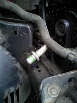

Как бы " отчёт":
Первое. При замене компрессора, нужно убедиться что неисправный компрессор "продуктами своего распада" не засорил систему, для этого нужно оценить прозрачность компрессорного масла - не должно быть ни каких взвесей! По заверениям мастеров "Морены" от продуктов износа компрессора все отмывается кроме радиатора. То есть если масло имеет продукты износа компрессора - то менять радиатор ( вот с испарителем ка не выяснил). Собственно процедура замены компрессора не сложная и не много времени занимает.

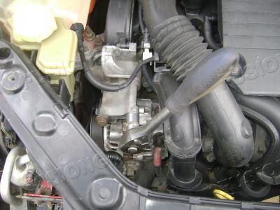

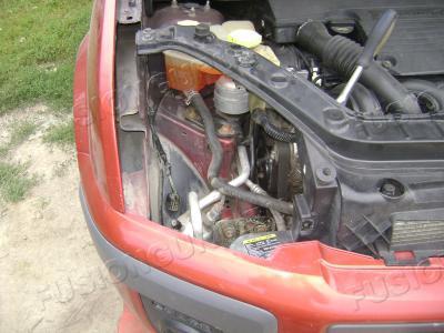

Инструмент: головка с трещоткой на 17 для снятия защиты двигателя ( компрессор вынимается вниз моторного отсека), торкс Т30 для откручивания фары справа ( три самореза с пресшайбой), ключ с трещоткой или головка с оной на 10 и на 13, и на 15 для ослабления генератора.( поясню далее).
Если работать самостоятельно и в памяти то это лишнее:
Сняли защиту и фару:

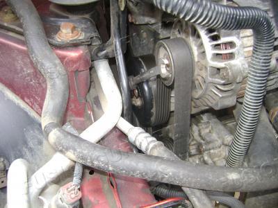

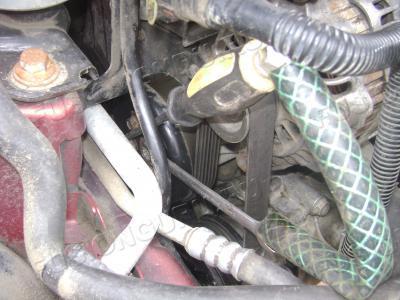

Ослабляем многоручьевой приводной ремень - тут два способа: по методу Шефа открутить три болтика и один ослабить - на шкиве помпы ( ключ на 10)
, да просто но натягивать ремень "хлопотно";
, мало того что надо наживить -попасть болтики, так ещё их и затянуть надо... мне было проще болт и шпилько-болт генератора выкрутить и один ослабить(на 15):

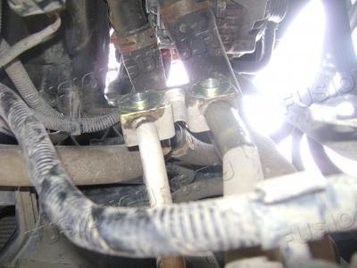

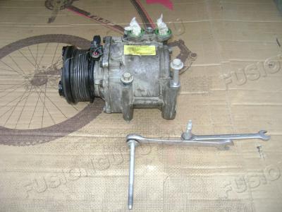

Всё, компрессор освобождён, отстегиваем хвост питания муфты, откручиваем болт ( башка на 10) порта подачи и обратки к компрессору ( они на одной платформе и накидывается платформа на болтик, но нужно чтоб магистрали вышли из компрессора, болтик выкручиваем совсем или минимум на милимов 20) и ставим тряпочные кляпы в магистрали.
Откручиваем его крепеж к блоку( три или четыре болтика с башкой на 13)
И не забываем на компрессоре есть две втулки-штифты:
Собираем в обратном порядке, не забываем вынуть кляпы. Момент затяжки:
