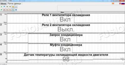

А мне вот так сегодня починить пришлось кондей. Было просто тепло, так он работал, стало очень тепло-он работать перестал и первое что было замечено-не включается муфта. Ну причин может быть много и дабы не гадать, присунул сканер, отобрал параметры, получилось так:
, а далее анализируя эл. схему можно сказать:
1 если ЭБУ запрос видит-то от кнопки, через ДВДФ и ДНДФ в ЭБУ команда доходит, и коли ДНДФ цепь не порвал, то фреон есть.
2 ЭБУ при запросе включает муфту и вентилятор, только для него не вентилятор и муфта являются исполнительными органами, а реле, которые своими контактами включают остальное.
На стр.2 уже подробно схему расписали, поэтому осталось посмотреть подает ли реле муфты кондея реальный + на муфту, оказалось что подаёт.
Снимаю разъем с муфты, смотрю сопротивление 700кОм-дофига, но и не обрыв.
Провода не сразу на электромагнит муфты идут, а через датчик температуры корпуса компрессора
, отдельно его замерил и стало ясно, что мерзавец мертв. Подал в обход его на муфту от зарядного, муфта притягивается, вытащил датчик, обрезал провода от него и кондей заново заработал. На датчике выбито 115N5087. Можно этот датчик отдельно найти и заказать? А пока буду ездить без него.
