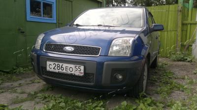

Наконец-то и у себя демонтировал эти рассеиватели. Грел феном, который взял у жены дома. Минут 10 грел по контуру и все. Снялось легко. Наделось также с предварительным прогревом. Фары не потеют и не протекают. Проверено.
Имеется вопрос. А можно ли вставить фару в защелку без снятия переднего бампера?
