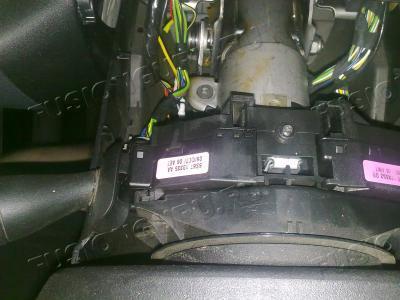

Идем в машину.
Берем ключ от машины.

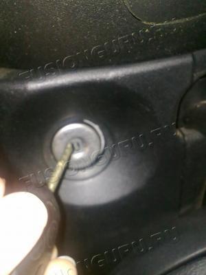

Вставляем в замок зажигания

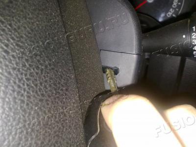

Поворачиваем до щелчка (первого, АСС)
Поворачиваем руль вправо на 90 градусов

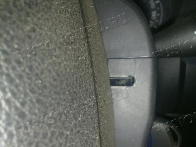

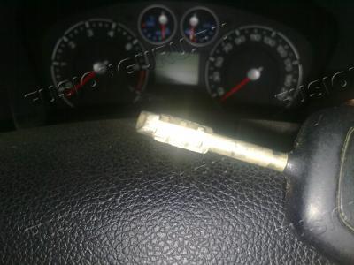

Вынимаем ключ и им отщелкиваем зашелку

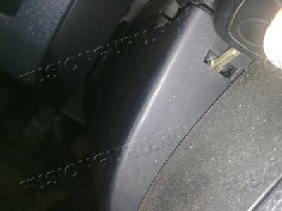

Снова ключ в замок, включаем АСС, руль разворачиваем налево
Повторяем фокус с ключом и защелкой с левой стороны

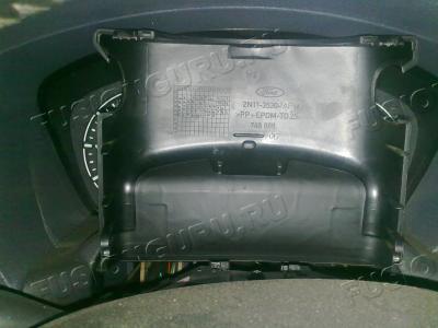

Открываем крышку

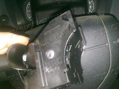

Там видим блоки ручек.

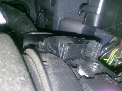

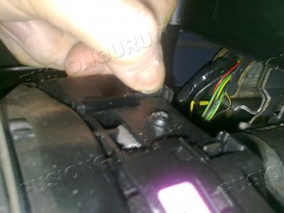

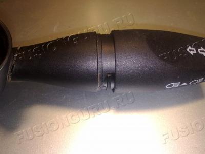

Отстегиваем левую ручку
Вынимаем ручку

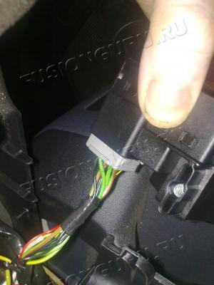

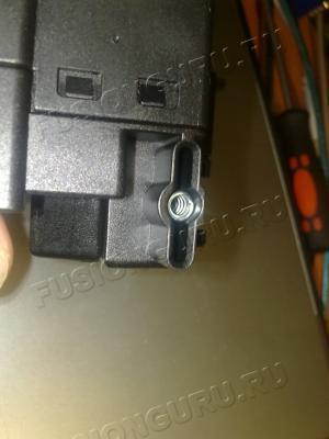

Осталось только отстегнуть разъем
И вот ручка у нас в руках
ВАЖНО!!! Не потеряйте пружинку, а то ручка будет болтаться

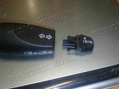

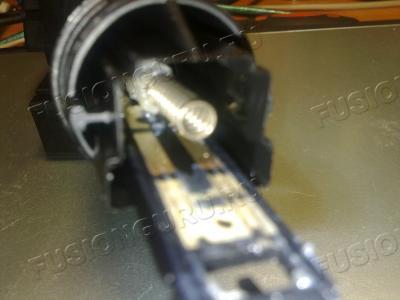

Далее разбираем ручку. Половиним ее. Придется применить некоторое усилие

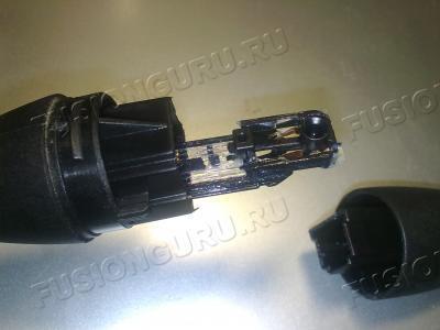

И вот мы видим электрические контакты ручки
Эти контакты и надо почистить
Для снятия половинки может потребоваться отцепить кнопку.

*Casper* писал(а):Для снятия половинки может потребоваться отцепить кнопку.
Просто тянуть или еще какая хитрость есть?
Сообщения: 42217
Re: Ремонт кнопки управления бортовым компьютером.
#5 Сообщение *Casper* » 04 янв 2012, 19:33
il67, покачивай из бока в бок. По другому никак. Узел задуман только для сборки.

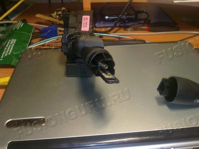

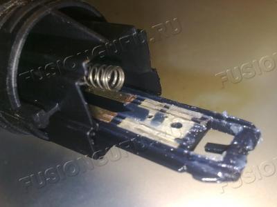

Отдельную тему заводить по моему пока нет смысла, - разобрал и не поломал (хоть и с какой-то матерью), если есть интерес могу выложить фотофиксацию.
Но толка нет, вот он, "больной зуб", но его по моему уже не реанимировать: :(
PS
*Casper* писал(а):Вынимаем ручку
...ОТЖАВ ФИКСАТОР!
Если бы не заехавший в гости Paha, то я ее сломал бы уже на первом этапе :D

il67 писал(а):вот он, "больной зуб", но его по моему уже не реанимировать:
На фото вроде как поплавилось вокруг контакта? :eek:
il67
Почти самолёт
Сообщения: 4066
Полное имя: Илья
#16 Сообщение il67 » 05 янв 2012, 12:51
Да. Так оно и есть. Справа, это смазка, а слева у контакта все оплавлено.
Пробег 140 тыс. Вчерашняя поездка на дачу, видимо, его добила. Всю дорогу под "опрыскиватель".
