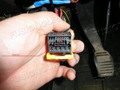

Вынимаем левые 2 разъема. Первый 316 - он нам и нужен, но они оба в одном жгуте, поэтому лучше вынуть оба.

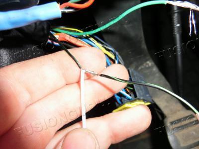

Берем первый и из него вытаскиваем 11 ножку (Черный провод с зеленой полосой) - это провод пассажирсокго актуатора. Он не используется.
У сигнальщиков карты подключения именно на этот провод, поэтому, если у вас туда подключена сигнализация, то ее придется переключать на соседний провод (10 нога).
Он может быть черный с белой полосой,а может и с синей полосой - зависит от комплектации. Хотя если он с синей полосой, то провод для ремня у вас уже есть.

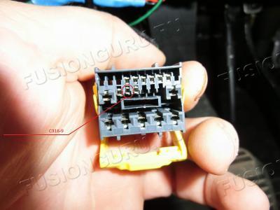

Перекидываем 11 ножку на 9 место
Прикручиваем к ней провод
Отрезать не надо, ибо провод все равно в воздухе висит.
Изолируем и собираем разъем.

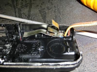

Изготовление и подключение концевика

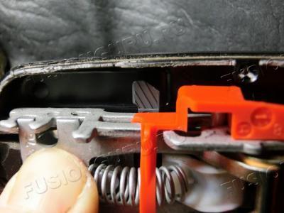

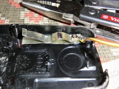

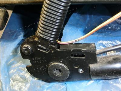

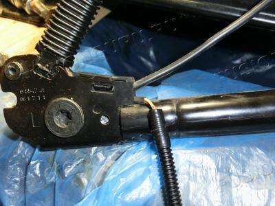

Концевик в защелку - особая статья. Что там на заводе - не известно. Покрутил с пол дня с железками, вышло следующее
Опирался на этот флажок
Но это оказалось не верным, все мешалось. В итоге получилось вот такое чудо

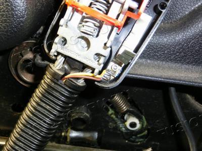

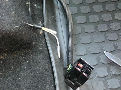

Далее провода - это самое простое, ибо все нужное есть
немного в гофрочку
Ну а вывел к разъему сиденья.
В полу под ковриком протянул в гофре и ответные проводки

Дополнил изготовление концевика.
Все, теперь у меня фьюж пищит на ремень и показывает индикатор.

А как ты протянул провод в гофре между стальными тросами?
Re: Индикация непристегнутого ремня
#16 Сообщение fidel1970 » 09 июл 2012, 17:43
tinimi писал(а):А как ты протянул провод в гофре между стальными тросами?
Видимо сверху проводки проталкивал... :mda:
Сообщения: 42218
#17 Сообщение *Casper* » 09 июл 2012, 17:51
В самой гофре 3 канала - 2 для тросов и 1 для провода.
