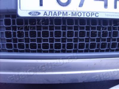

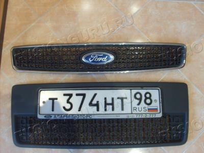

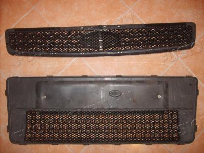

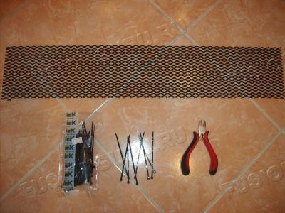

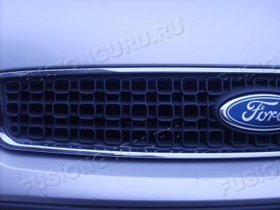

Опять всем респект. :beer: После замены радиатора кондея и в связи с предстоящей поездкой в места густо населенные всяческими насекомыми и богатыми запасами камешков (средняя полоса нашей Родины), решил я поставить сетки под обе решетки радиатора. К сожалению отснять смог только итоговый результат (дочка утащила "мыльницу"), да и у старых фьюженоведов такие средства защиты думаю уже давно поставлены. На всё про всё ушел час и 375 р. затрат.
начал с этого...(делал всё прямо в авто, т.к шел дождь, поэтому фотать пришлось дома) :sorry:
..а получилось вот это...
а вот так выглядит в натуре...
(мне понравилось) :D Спасибо за внимание. :o

#2 Сообщение Puwistiy » 13 июн 2012, 21:49
она черная уже идет? А то мне ток "голая" попадается.
kadrec
Сообщения: 59
Зарегистрирован: 31 май 2012, 20:10
Полное имя: Геннадий
Re: Можно ли снять среднюю накладку переднего бампера?
#3 Сообщение kadrec » 13 июн 2012, 21:57
Сам удивился, да и еще очень приличная на ощупь. А самое главное алюминиевая. :best:

kadrec,
а крепили что - просто черными нейлоновыми стяжками?
kadrec
Сообщения: 59
#5 Сообщение kadrec » 13 июн 2012, 22:52
tinimi писал(а):kadrec,
Да, ими родимыми.
