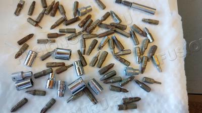

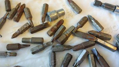

Парни, чем посоветуете обработать набор инструмента?
Есть набор бит гаражного хранения, ну понятно конденсат все дела.
Почистил немного, в цинкаре потом еще отмочу.
А дальше чем защитить, в масле сварить (заворонить), либо фосфатирующим грунтом покрыть, либо цинк настругать в порошок и в ванне с цинком электричеством оцинковать, либо еще что.
Вообщем посоветуйте, чтоб долго покрытие держалось, не стиралось в работе?

Анатольич, ну так не бывает чтоб "держалось"... Либо биты говеные, и из них конфеты не получится, либо ты раз в три года какую-нить из вороха на фоте потрогаешь... Короче не тешь себя рачительным хозяйствованием (фигнёй не майся))) то что не востребовано в чермет, то что рабочее отработай и туда же. Либо делай нормальный гараж и пятилетку)))

SAnat, Чтоб долго держалось - надо под стекло и любоваться. Чтоб не стиралось в работе - должно быть тверже обрабатываемого материала. Могу рекомендовать плазменное напыление оксидов, нитридов или карбидов. Водородно-кислородная смесь для плазмы легко делается электролизом. Плазменные горелки тоже есть чертежи в интернете.
И забудь про цинк и воронение. Это защита от окисления без механической прочности пленки, а не износостойкие покрытия.
От коррозии при гаражном хранении спасет только обильная консервирующая смазка всего металлического после каждого использования перед уходом из гаража.

А можно всё викинуть и купить пару бит именитой фирмы за космические деньги с покрытием из нитрида титана

Миш, проще культур-мультур соблюсти: протирать инструмент в конце работы и хранить не абы как.

timoha-07 писал(а):Миш, проще культур-мультур соблюсти: протирать инструмент в конце работы и хранить не абы как.
А биты не абы какие, биты более менее нормальные - хитачи.
Китайским инструментом я не пользуюсь.

Ну так тем более протирать в конце работы и хранить в сухом месте
