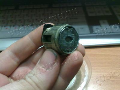

Случилось у меня в субботу ЧП на заправке. Приехать - приехал, а вот заправиться не смог - не открыл лючок.
Причина - лень, которая была летом и не позволила провести профилактику.
Ну а раз летом лень, зимой проблемы.

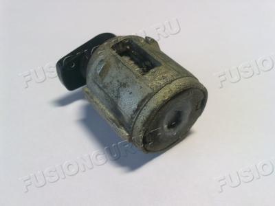

Отогрев зажигалкой и ключом замок, снял его.
Поглядим на это чудо.
Видим технологическое отверстие. В нем грязюка с остатками смазки. Вот блин черти форды, могли бы и закрыть это отверстие какой-нить пластмассиной.
Ну да ладно, пробираемся внутрь, все равно надо этот замок тщательно вымыть.

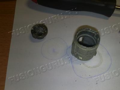

Сверху он закупорен - зажата крышка (опрессована, не знаю как это еще назвать).

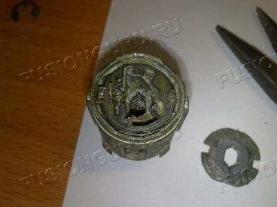

Взял замок в руку, молоточком ударил по задней части, его кишки в кулак и вывалились
Жутко грязный замок без верхней крышки.
Лезем дальше

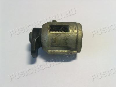

Это втулочка
Она промежуточная и собственно она-то и крутится, если код верный.

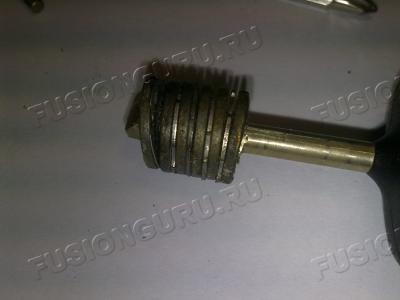

А вот и кодовый наборчик
С виду конечно ничего понятного, но на деле как раз колечки поворачиваются с помощью ключа под определенный угол, в результате образуется пазик, в который проваливается прутик и внешняя втулка больше не удерживает среднюю, тем самым давая ей повернуться.

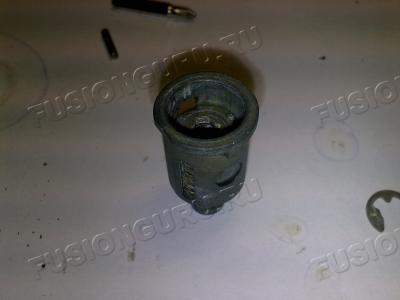

Вот внешняя втулка и направляющая
Вот средняя втулка с кодовым набором
спереди как раз паз для прутика.
После промывки в спирке всего механизма, смазал его тщательно силиконом и собрал обратно.
Теперь замок крутится легче, чем был с нова.
Стоит отметить, что кодовые кольца в некоторых местах начали корродировать.

Это втулочка

*Casper*, адский труд , можно в сборе промыть, продуть и силиконом смазать. Только не ведешка!

да брось ты. Хоть сейчас еще раз повторю разборку. Там сложного ничего нету.сергейsp писал(а): адский труд

Саша я думаю после нескольких повторов, он сам начнет разбираться, кернить негде будет.

Вопрос состоит в том, что при достижении определённого момента потроха замка лючка начинают активно корродировать и старая заводская смазка весьма этому способствует.
А если одномоментным разбором защитить поверхность деталей, то внутрь механизма можно не соваться вплоть до самой утилизации...

Если вовремя мазать коррозия не доберется, да там и железа минимум, висяки на гаражах по сколько лет служат?, если есть желание..., это я старый и ленивый стал

Сашь он завальцован здесь
Толщины не наберется и на секрете наверно латунные с стальными чередуются.
Ведешкой промыть можно(тот же керосин в аэрозольной упаковке), потом смазать так как она всю смазку смоет и ржаветь начнет.

Да знаю я как он завальцован. Разобрал ударом, собрал - ставив. Все.

Тоже имел проблему с заедающим замком, только совсем разбирать я его не стал. Вытащил из лючка пролил WDшкой через все отверстия, разработал, потом опять на чистовую пролил. Продул воздухом и смазал литиевой смазкой.
