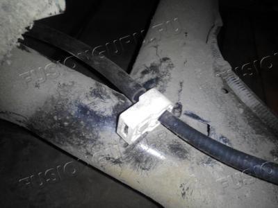

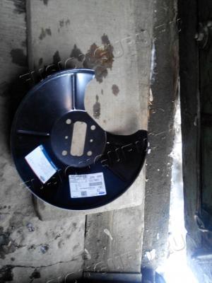

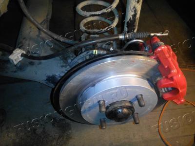

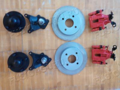

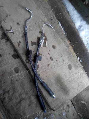

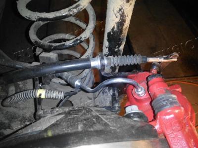

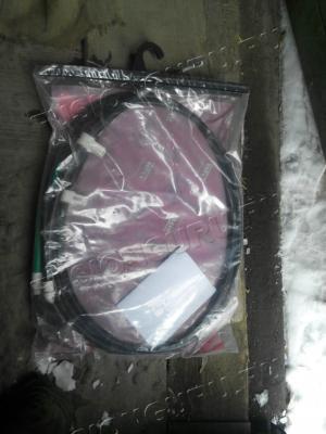

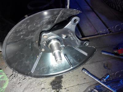

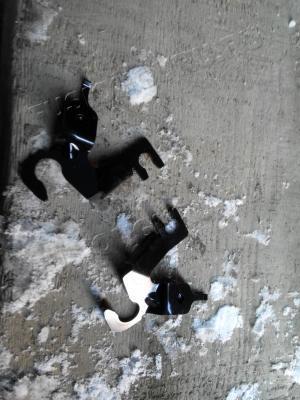

Установил ЗДТ. Опыт уже ранее описывался другими участниками форума, но хотелось бы уточнить некоторые нюансы, может кому пригодится. Комплектующие можно брать как от Fiesta ST150, так и от Focus 1. Оси, ступицы, кожухи, суппорта и тормозные диски иденьтичны. Правда у меня есть сомнение по поводу привода ручника у Focus 1, могут не подойти тросы. нужно проверить. Что касается остального, то у меня оси и ступицы от фокуса, а суппора и диски от фиесты, и все замечательно стыкуется. Также надо купить новые трос ручника, например TRW GCH421, тормозные шланги K&K FT0147, FT0148, и кронштейны крепления тросов ручника FORD 1 339 796, 1 339 797. Установка проходит без особенностей, на штатные места.
