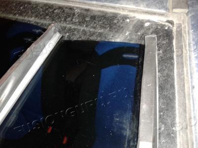

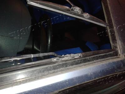

Вообщем я повторил работу fobos. Да, водительский теперь не доходит до стойки 1см :) Большой рычаг всё же пришлось доработать напильником. Главное сделать всё как надо а то второго переноса шарики не переживут :nea:

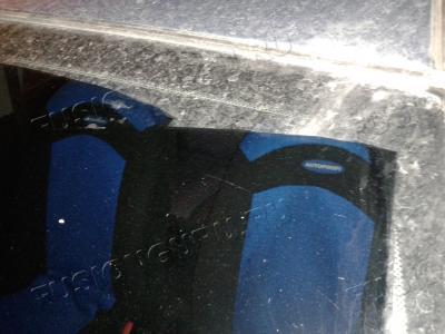

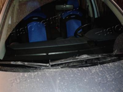

Добавлено спустя 1 час 9 минут 9 секунд:
Вот чуть-чуть промазал, но замена пассажирского дворника на 38см всё решит :)
Я молодец? :o
