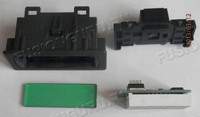

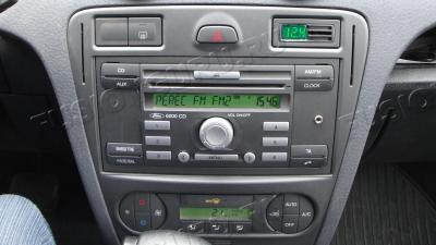

Честно говоря не помню, покупал на базаре. Фотика под рукой не было. Искал, что бы индикатор был цельный и средних размеров. Далее трехзначный восьми сегментный светодиодный индикатор выкусил с платы и доточил проводки около 5 см. длиной. Индикатор точно стал в размер проема, а платку закрепил горизонтально за индикатором. Корпус выкинул, зеленую пленочку оставил. Запитал после зажигания с предов. Работы на пару часов...

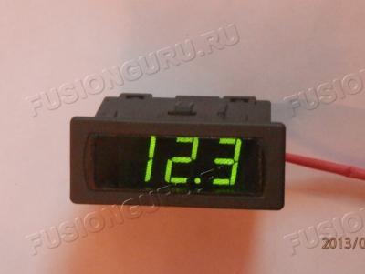

Три года назад купил в Ekits вольтметр SVH0001G,
http://www.ekits.ru/index.php?ukey=prod ... ductID=781, хотел сделать миниатюрный тестер. А, буквально, через пару дней читаю на форуме - йож http://www.fusionguru.ru/forum/viewtopic.php?f=12&t=292#. Надо, думаю, и мне сделать. Ну вот, три года думал, а вчера вечером вытащил заглушку и за пару часов сделал индикатор. Теперь дождусь, когда снегопад закончится и поставлю на место.
