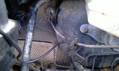

Хочу установить небольшую легковынимающуюся приблуду, нужно протянуть провод из бардачкаю. На фото отчетливо видно провода, уходящие в моторный отсек. Можно ли через это отверстие протянуть свой провод и как это сделать "по уму" с минимальными повреждениями штатной заглушки

Можно. Правда на этой перегородке ещё парочка мест с отверстиями есть.renya11 писал(а):Можно ли через это отверстие протянуть свой провод

Посмотри под капотом, чуть правее (по ходу движения) ВУТа должно быть маленькое отверстие, вполне достаточное для протаскивания провода.renya11 писал(а):это самое удобное место вроде.

Над педалью газа.renya11 писал(а):где оно заходит в салон.

Не, это далеко, длинна провода на датчике ограничена, думал пустить через отверстие возле блока релюх по правому боку капота к месту штатного крепления датчика под бампером.fidel1970 писал(а):Над педалью газа.renya11 писал(а):где оно заходит в салон.
Заглушка там правда стремная какая-то немного, курочить ее не хочеться

Где стремная заглушка? Покажи хоть одну.renya11 писал(а):Заглушка там правда стремная какая-то немного, курочить ее не хочеться

Ничего стремного. Типа шила подлинней надо (крепкую проволоку) с крючком и провод тянется только в путь.
Протаскивал там на ДХО и датчик температуры, по этому же жгуту вдоль тащил и чорной изолентой прихватывал, в гофру тонкую еще одел, ничего в глаза не бросается

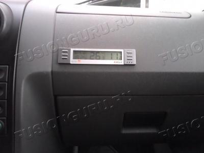

Оформил так:
Только немного утопил, часы вровень с панелью

Так как инсталляция термометра вместо монетодержателя не удалась без вреда для последнего, а хотелось бы оставить возможность вернуть штатный вид для продолжения гарантии, например, решил пойти другим путем и.... разместил его в бардачке
Наклеил на старую пластиковую карту и вставил в штатное крепление для карт на стенке бардачка.
Темдодатчик вывел под бампер рядом со штатным. (фото будут)
Плюсы:
- внешне сохранен заводской вид авто, нет никаких нештатных врезок и повреждений деталей (ну кроме отверстия в резинке, через которое проходит провод датчика возле блока предохранителей, да и то практически нет его)
- размещение термометра позволяет использовать штатную подсветку бардачка
- конструкция может быть удалена без внешних последствий за несколько минут
- получилось довольно удобно, хорошо видно показания с водительского места
Минус - чтобы посмотреть температуру, нужно открывать бардачок
Так как температуру смотрю раз-два за поездку, некритично. Пока доволен, с ТО гарантировано проблем не возникнет.

Разрез в штатной шумке, за ним резиновая заглушка, вот в ней с помощью шила и протягивается провод, как и говорил уважаемый TobOl

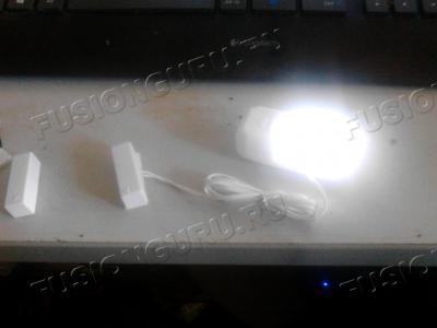

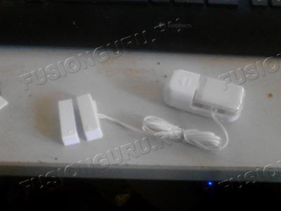

Вот такой вот сверх бюджетный вариант подсветки нашёлся в магазине Fix price( всё по 43 или 45 или фиг знает сколько там у них)
Принцип работы : когда (магниты) сомкнуты - лампа гаснет - когда разводишь - загорается.Даже если не целиком ,то по частям идеальный вариант для доделки ( хотя можно поставить как есть и потом со временем поменять батарейки)
