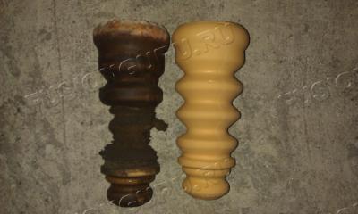

Мне интересно что вы к непохожим отбойникам прицепились я уже в нескольких местах выкладывал точную копию феби

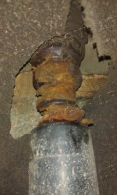

Всем привет, в общем обслуживал форда и подняв машину, обнаружил что один отбойник убит в хлам, проехал 112 тыс.
Прочитав все страницы, так и не понял что покупать ? и лучше их меня сразу двое ?
И чем грозит, если не поменять сразу ?
этот пойдет если заказать ?1152601100

Re: Замена задних отбойников.
В общем заказал я в Exist себе Jp Group 1152601100 и на следующий день они уже были на руках...
Поменяли все мин за 20 не больше...
Вот так отбойник выглядел...
В сравнении с новым...
Ну и конечно цена в 120 руб, больше всего по радовала меня...

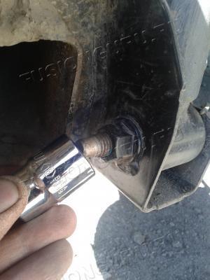

Весной при смене колес заметил, что начал разрушаться один отбойник. Но заменить его решил только сейчас. Пробег примерно 95 т.км. Приобрел комплект (2 отбойника + 2 пыльника) Bilstein. Стоимость 850 рублей за комплект. По виду отбойники один в один с оригиналом. Пыльники чуть больше в наружном диаметре, но я считаю, что это не критично. Замена проблем не составила. Единственное, что не совсем удобно - это зажимать шток стойки в тисах от проворота и ключом откручивать гайку на 13. Решил на торце штока сделать болгаркой прорезь, чтобы удерживать шток от проворота не в тисах, а отверткой.
- Сообщения: 42223
Если гайка крутится - нефиг в тиски. И пассатижей или ключа на 6.5 хватает. Но бывает, что гайка закисает - вот тут и спасают тиски.
