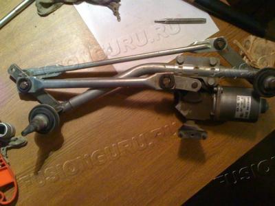

сделал:) когда все разобрал и начал размечать, столкнулся с тем, что непонятно кто откуда мерял 10-11мм, сделал 13мм, решил пусть лучше больше, чем меньше:)
дырку отмерял вот так нижняя - новая
с такими дырками замах у водительского дворника даже немного увеличился[/spoiler]

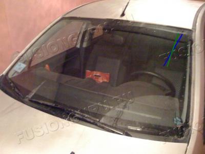

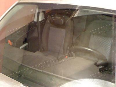

было так:
стало так:синим показал как у меня сейчас (немного подогнут пассажирский поводок после предыдущих экспериментов)
зеленым - как будет когда все разогну как было с завода. водительский не доходит до края где-то 1см, внизу лежит почти на молдинге стекла
ну и трапеция
никакие рычаги дополнительно не гнул
да, заклепку-шарик выбивал не в трубу, а в головку
первый шарик немного покоцал, второй обмотал тряпкой - ни единой царапинки не появилось после демонтажа
всем советую:) наконец-то нет этого грязевого "клюва" и стекающей капли:)

Всем кто займется переделкой настоятельно советую перед установкой механизма проверить задевания рычагов. Они трутся о трубку на которой крепятся оси дворников. Что было у меня: что сделал см. выше. После месяца эксплуатации в дороге в дождь механизм сломался и ехал я пости 100 км вслепую. Так вот оба рычага оказалось задевают о трубку. При работе их отгибает и трапеция ходит, но постепенно расшатывает места крепления рычагов. При этом нижний рычаг (см. фото в пред посте) задевает трубу в середине, а верхний в месте ее изгиба. Рычаги доработал напильником, проверил до установки, сейчас все работает. Заодно изменил расположение точек крепления рычагов и сейчас у меня водительский дворник почти от борта до борта ходит.
