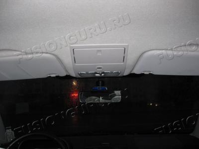

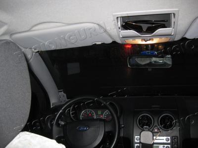

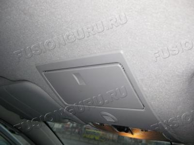

Re: Очечник, опыт самостоятельной установки.
#72 Сообщение slinker » 21 окт 2011, 15:46
тоже мучился с очками. то не помещаются , то гремят то укатываются. 2000 на очечник жалко. опелевский не нравится.
случайно в c-максе увидел панель плафона с зеркалом.и плафон по форме был как у меня , только 3 кнопочный. потом выяснилось, что есть такая же панель с очечником. у дилера и в экзисте эти удовольствия стоят около 5000р.
копание в необъятном каталоге "одной сетевой питерской разборки" прошло удачно.
в итоге я купил такую панель в сборе за 300р. в хорошем состоянии.
около дома вынул плафон, открутил рамку штатную. чтобы отогнуть обивку , пришлось снять козырьки и боковые панели на стойках.
засунул панель под обшивку, чтобы хоть примерно прикинуть - поместится ли. вроде помещалось.
вырезал из картона трафарет и начал резать.
из-за того что штатная рамка под плафон имеет впереди выступ (назначения его для меня- загадка), а в обивке оказывается под него есть прорезь , всю конструкцию пришлось сместить вперед, ближе к стеклу, чтобы этот вырез был не виден. пока резал думал , интересно сколько стоит новая обивка на потолок.
через полчаса все было готово. весь салон, торпеда и коврики, моя голова и одежда были в обрезках обшивки. (она с каким-то клеем стеклянным, чешется потом все.) ну и панель тоже встала на место*. там конструкция такая , что обшивка защелкивается между внешней частью и внутренней. поэтому никаких рамок не нужно. может только каплю термоклея капну с боков напротив плафона. но это декоративные изыски уже.
все довольны. никто из семьи не сказал, что криво. очки помещаются. там внутри еще мягкая прокладка.
теперь хочу еще плафон поменять на 3 кнопочный. еще 300р там же .
*фотки в интерьере будут завтра.
#73 Сообщение fidel1970 » 21 окт 2011, 18:05
Так, так... интересненько... :)
