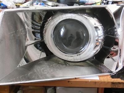

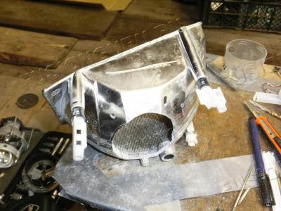

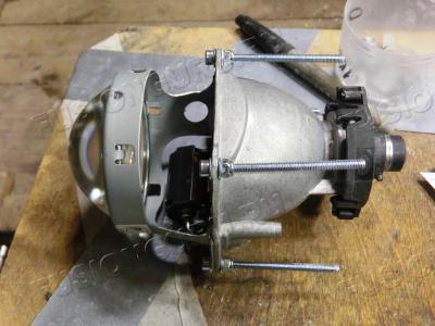

В общем решил попробовать что будет и как будет. В этот раз взял линзу без подготовки к Н4.

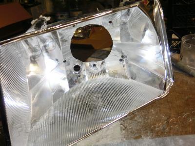

Вырезал из рефлектора посадку под лампу
Забавная попочка
Примерочка
Проверочка
Тут пришлось немного поработать напильником и чуточку повернуть линзу. Где-то косанул при разметке

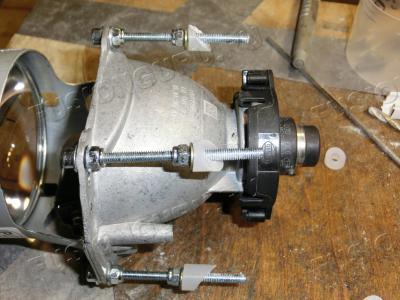

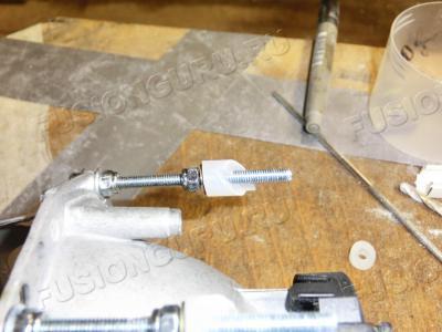

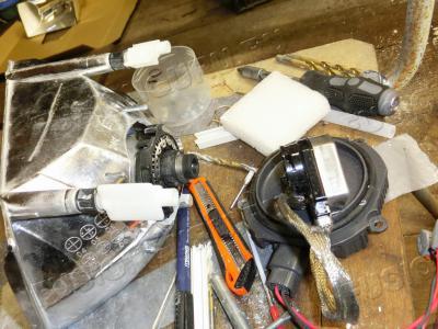

Втулочки для крепления к рефлектору
На одном болту пришлось делать фигурную втулочку.

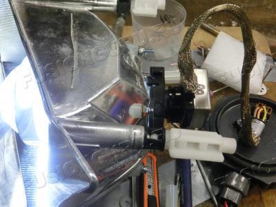

Закрепил с обратной стороны
Последний прикид
Сделал чуть чуть в наклон. Так лучше видно обочину.
Ну и вид спереди
Теперь пойду делать электрику.
Добавлено спустя 2 минуты:

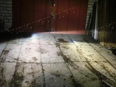

Забыл отметить. Линзу взял френеля. Предыдущие поделки показали один нюанс - четкая линия СТГ. До нее видно, а после ничерта. Это напрягает. Френель дает размытую СТГ и более плавный переход во тьму.
Ну и спасибо Puwisty за напутствие. Без его добрых слов я бы испутался покупать такую линзу.

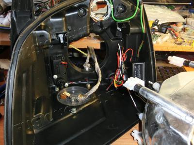

Электрика:

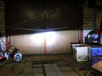

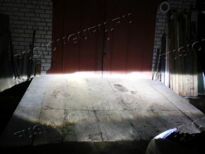

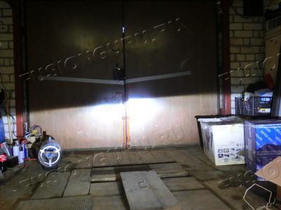

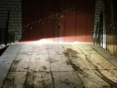

#352 Сообщение *Casper* » 13 мар 2016, 19:45
Справа настоящий филипс, отпахавший верой и правдой 4 года.
Слева китайский филипс. Ну ясно видно линза новая. К тому еще стекло покрыто защитной пленкой.
СТГ заметно размыта. Надо и вторую такой же делать. ИМХО.
Re: Линзование (ксеноновая оптика) Fusion
#353 Сообщение fidel1970 » 13 мар 2016, 21:10
А сколько кельвинов от лампы (правое фото)? Чего-то в синий спектр уходит...

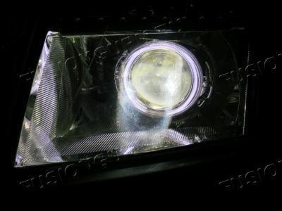

#355 Сообщение *Casper* » 14 мар 2016, 21:10
Еще фотка.
Теперь обе фары одинаковые. Разница в лампах. Слева откровенный кетай, купленный на местном базаре. Справа давно любимый CNL. На фото видно это все не очень, но левый посинее и послабее. Правый хоть чуточку достойно светит. Но не идеал. Надо оригиналы ставить. Заказал, жду.
Что касается ослеплений от линзы, то вот фото линзы чуть выше осевой линии
Фотик ее видит как светодиод. Даже кольцо CCFL видно. Так что как ДХО - не годятся.
