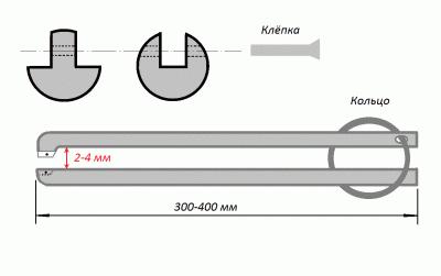

#234 Сообщение fidel1970 » 01 дек 2012, 18:49
*Casper* писал(а): только хуже искупаешься
Сань, ну я ж пошутил... :D
Добавлено спустя 43 минуты 37 секунд:
дедавова писал(а):Воспользуюсь идеей
Вот, нарисовал как мог. :o
Подобный зажим лучше делать из готовой стремянки крепления кузова на грузовиках... гнуть ничего не надо.
Продольный пропил делается так... берётся несколько ножовочных полотен и вставляется в пилу.
Затем всем этим хозяйством пропиливается в тисках.
Доработка напильником.
Впрочем, кому это я всё объясняю... :smirk:

fidel1970 писал(а):Вот, нарисовал как мог
А получилось профессионально.

#238 Сообщение Doc Brown » 01 дек 2012, 19:37
fidel1970 писал(а):Продольный пропил
А зачем так сложно? 2 полосы с отверстиями, 2 заклепки. Шарнир готов.
Типа такого

#239 Сообщение Rokin » 01 дек 2012, 23:41
Хороший вариант, несложен в исполнении. Можно на досуге сваять подобное, ведь болтом проще выжимать чем одевать кольцо.

#240 Сообщение Doc Brown » 02 дек 2012, 00:23
Rokin писал(а):ведь болтом проще выжимать чем одевать кольцо.
Тут болтом просто дожимают, а скорее даже фиксируют. Сжимать все равно силой рук. Но тут ничего сложного и тяжелого - нужно просто соблюдать правило рычага. ;)
Чтобы не мучиться, мы на работе используем для пережима вакуумных шлангов "струбцину": 2 прутка, по краям просверлены отверстия поперек прутка, туда вставлены шпильки с барашковыми гайками. Получаем 2 подвижных детали на направляющих из шпилек. Не то, что жидкость, газ перекрывается при затяжке усилием руки.
