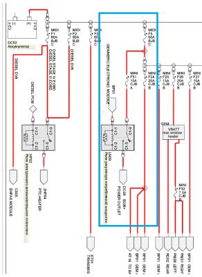

Каспер, дай пожалуйста схему на всю эту цепь с реле баттсайвер, буду "искать по шнуру".
Сообщения: 42235
Re: Установка подогрева сидений 2
#207 Сообщение *Casper* » 08 сен 2014, 20:09

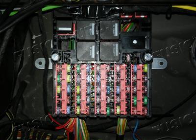

Так блок хроников смотри. Предохранитель прикурки помечен и реле над реле бензонасоса. Странно, что не отключается. Плафоны-то гаснут? Реле стоит параллельно плафонам режиму постоянного свечения. Если и плафоны не гаснут, значит ГЕМ по какой-то причине не засыпает.

*Casper* писал(а):Так блок хроников смотри. Предохранитель прикурки помечен и реле над реле бензонасоса. Странно, что не отключается. Плафоны-то гаснут? Реле стоит параллельно плафонам режиму постоянного свечения. Если и плафоны не гаснут, значит ГЕМ по какой-то причине не засыпает.
Так а схемы нет на эту цепь с реле? В книжке "3 рим" и в тех схемах, что выложены в интернете - я не видел.
Может кто в микрокате выгрузить схему?
Сообщения: 42235
#209 Сообщение *Casper* » 10 сен 2014, 13:33
В микрокате схем нет
Блин, такую фигню искать заставляешь. Вот что она тебе даст? 3 провода и реле.

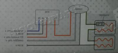

Прочитал всю тему, возможно не внимательно, так и не понял куда лучше прицепить реле для Емели. Производитель дает такую схему:
85 контакт понятно куда, на желто-зеленый. А вот 30 контакт куда, на постоянные +12 (толстый красный), реле в разомкнутом состоянии не есть аккум? Еще хочу использовать предохранитель, его нужно поставить в разрыв между кнопкой и 87 контактом?

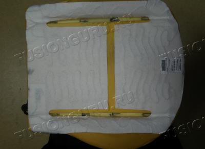

Доделал наконец обогрев сидений, ставил Емеля УК-Лада Калина 2.
Маты практически по размеру с нашими сидушками:
Чтобы не мудрить с расположением реле, решил встроить его в салонный блок предохранителей и использовать при этом фордовское реле. В блоке есть пустые места для релюшек, в данном случае использовано - R12.

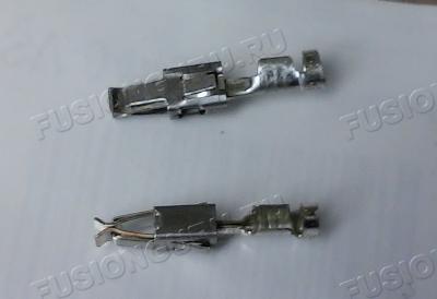

Где-то возникали вопросы про пины для блока предохранителя, можно использовать такие:
подходят идеально, код по VAG N 906 844 05. В оригинале использованы другие, с более длинным хвостом. Когда найду код оригинальных пинов - напишу в теме про разъемы.

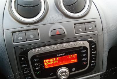

В наборе шли кнопки на Калину 2:
По стилю подходят, но не мог им придумать места, поэтому извратился и скрестил кнопки Калины и Форда, получил такой гибрид:
Решение временное, т.к. не эстетично. Радиус кривизны кнопок разный, но есть идея как это исправить, поэтому вторая кнопка пока не переделана.

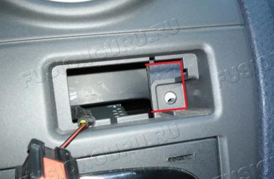

Чтобы кнопки влезли в панель, пришлось ее немного купировать (пластик по красной линии отпилен)

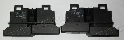

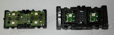

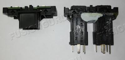

Скрещенные кнопки Калины и Фиесты.
Вначале нужно было увеличить рабочий ход кнопки (пару миллиметров), для сравнения слева оригинал. Ход увеличивался срезанием лишнего пластика внутри.
Потом с ответной части фордовской кнопки, где плата и разъем, было срезано все лишнее и пропилены два "окошка". В эти окошки вклеены калиновские механизмы кнопок, залеплено эпоксилином и залито эпоксидкой.
Деталью, которая передает нажатие кнопки является лепесток-разделитель светодиодов (его нет на фото, устанавливается в середине кнопки).
