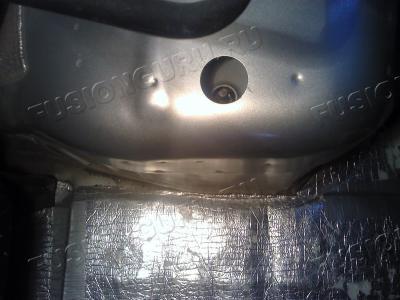

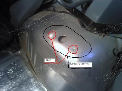

Задумался о замене отбойников.
Нашел http://www.exist.ru/Parts/Default.aspx? ... =385877620 номер 89-064-0 цена 658,82р.
Выглядит вот так http://www.exist.ru/Img.jpg?Key=70/F2E0 ... thodType=8
Вот только зачем мне пыльники? задумался... а по коду VW ничо не бьётся.
Добавлено спустя 3 минуты 41 секунду:
Кстати, мелкие бряки "где-то взади"... Долго мы искали на подъёмнике, случайно нашли: этот пыльник пластиковый стакан с зазором в 1,5-2мм от корпуса, болтается и брякает... вот попадос-то, никогда бы не подумал, фордовцы оболтусы! Пришлось между оными герметика черного из тубы напихать, и тишина !
Добавлено спустя 2 минуты 6 секунд:
А чо залез в поиск и стал штудировать - мне не дает покоя, как у всех так просто отвернулось: заглядывал в крыло сверху, хотел подобрать головку, и офигел: там какая-то продолговатая гайка...и далековато, так что голову сломал, чем выкручивать, на ум приходит тлько форд-сервис

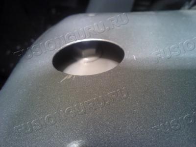

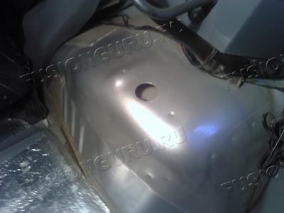

Именно получается гайки крепления к крылу. В крыло сверху в лючок глядел

"какая-то продолговатая гайка" оказалась штоком.
Гайки крепления в крыле. Я в тихом ауте
Ща в фордцентре сказали заменить 700р оба отбойника. Не вопрос.
Цена и наличие в отделе продаж. Там чувак сказал, что их нет, отдельно не бывает, идут в сборе с амортами и чашей. И он вобще не слышал, чтобы с отбойниками были проблемы.
О_каг! Оказывается, у нас все ездят по автобанам, один я где-то колдобины нахожу (((
Грю, интернет тоже жалуется, что отбойники вылетают; а мне: не знаю, нет проблем, у вас какой-то интернет...как-то он мимо нас прошёл.
Я снова в тихом ауте.
Теперь подскажите, гуру, может эти гайки приварены? и надо только снизу крутить болты?
чуствую, самому придется чо-та гомырить. а-то уже мысли найти отбойник, порезать вдоль, надеть на шток и замотать проволокой.

TobOl писал(а): Теперь подскажите, гуру, может эти гайки приварены? и надо только снизу крутить болты?
Даже на фото видно что приварены... Гайка затягивается при креплении -опоры/отбойника/пыльника- на шток аммора.
http://www.drive2.ru/cars/ford/fusion/f ... 8103/#post
На фото видно, что они покрашены, но не видно, что они приварены
По ссылке нет фото снизу, и с прикреплённым аммортом
http://a.d-cd.net/c77bbcu-960.jpg
так что не совсем понятно, но думается, что крепится всё же снизу
Добавлено спустя 1 минуту 41 секунду:
А вот тут всё изумительно. Спасибо.
http://www.fusionguru.ru/photo.php?photo_id=4005
