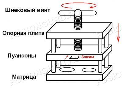

Поскольку после завершения процесса изготовления матрицы с пуансонами возникла некая изобретательская пустота, а рационализаторский зуд не давал мне покоя - решил несколько модернизировать конструкцию.
Щас изобразить пока не могу (я ж не Левша в нетбуковском пейнте рисовать), но идея такая...
Пресс будет представлять из себя три плиты:
1. Нижняя - собственно сама матрица, только уже со сдвоенными отверстиями.
2. На средней плите опять же пара пуансонов.
3. В верхней будет вкручиваться шнековый болт давящий на плиту с пуансонами.
Движение болта будет осуществляться как вниз, так и вверх... на освобождение заготовки.
Верхняя и нижняя плиты будут жёстко фиксированы между собой четырьмя штифтами.
Средняя плита, ессно, подвижная.
Одним словом, нафига нам лишние движения?
Нагрел пластик, закрутил/открутил раз - обана, на выходе сразу две заготовки (правая и левая).
Матрицу бы только модернизировать ещё надо, чтоб отрезала сразу готовое изделие...
Вот, как-то так. :mda:

Добавлено спустя 1 час 43 минуты:
fidel1970 писал(а):Пресс будет представлять из себя три плиты:
О, нарисовал... :crazy:
