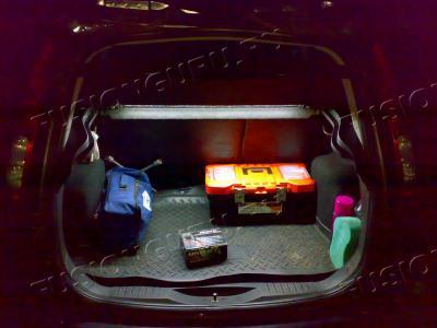

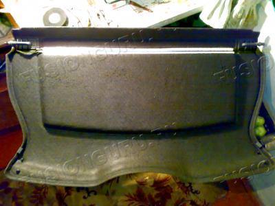

Так, подсвечиваемая полка багажника с устройством быстросъёма готова.
Комментировать лень, просто позырьте фотки...

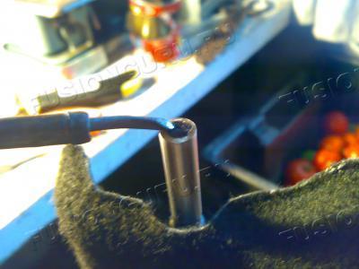

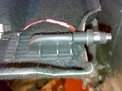

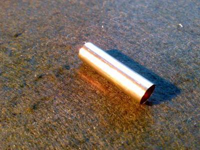

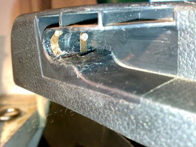

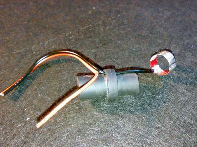

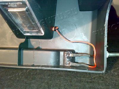

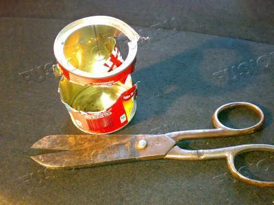

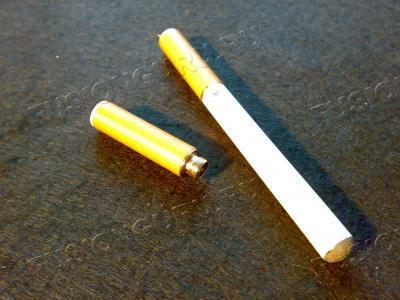

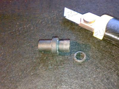

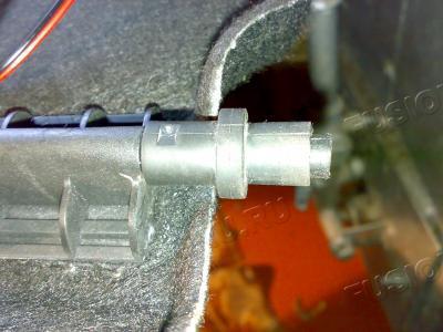

Быстросъём делается по принципу а-ля "Мини-Джек".

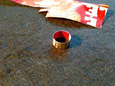

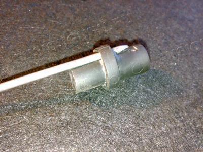

1. Обрезается резиновая втулка

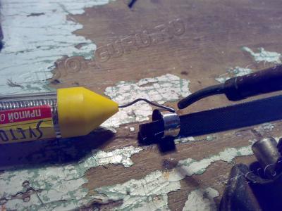

2. На неё надевается кольцо, вырезанное из тонкой жести
3. К кольцу припаивается провод и пропихивается через проделанное отверстие в резиновой втулке
4. На тот пластиковый штырь, что на самой полке отлично подходит б/у картомайзер от электронной сигареты.
5. Тоже одевается на втулку и к нему припаивается провод
6. В правую боковую подпорку полки багажника монтируются контакторы из старой релейки
7. Контакторы подсоединяются к штатному плафону
Полка вставляется и снимается без челобитных поклонов детищу германского автопрома. :D

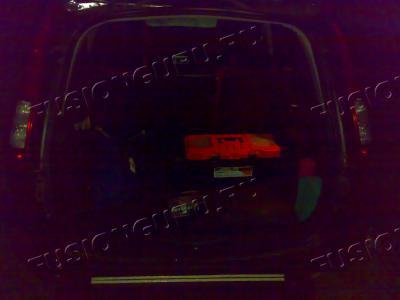

Учитывая критику форумчан переклеил светодиодные ленты таким образом, чтобы они не слепили глаза при открывании двери багажника.
Итог на крайнем фото... :pardon:
