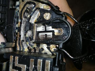

Мне так кажется, что данный узел спроектирован без запаса прочности.
Кому-то не везет и контакт ломается, просто ломается. У Ильи он давно сломался, Илюха этого просто не замечал. Со временем он плохим прижимом остатка, просто прожег и контакт и его основание, в результате оно перестало работать. Банальная чистка контакта и ручка снова работает, но опять же не долго.

il67 писал(а):Но вот отогнуть контакты не додумался, - установленная ручка не включала омыватель
Не помогло бы. Их можно было бы совсем загнуть, на какое-то время хватило бы. Первопричина в том, что сам контакт у тебя сломался и очень давно уже. Сравнил со своей, у меня куда меньше износ основной площадке и равномерный со вторым контактором. А у тебя износ очень неравномерный.

il67 писал(а):Первые признаки неработающего омывателя я заметил за 70 км от дома.
Не, сдается мне это было значительно раньше. Посмотри на фото, износ с одной стороны намного больше, чем с другой. Это значит что ты уже отломанным контактом там елозил. А тк сработки были, просто не обращал внимания. Ну или не почуствовал. Мало ли, я ж не знаю как оно в этом случае себя ведет.

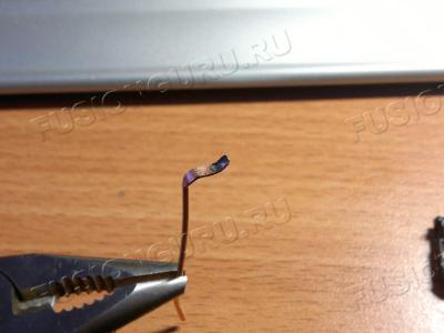

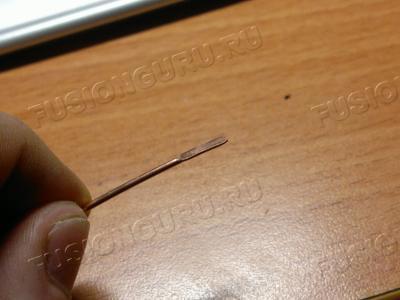

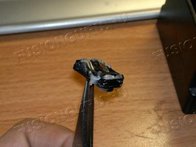

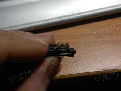

Ремонт легкий, требуется только владение паяльником.
Берется проволока и плющится
Изгибается по форме контакта
Проба контакта. Это фото из серии неудачных. Первый раз получилось коряво.

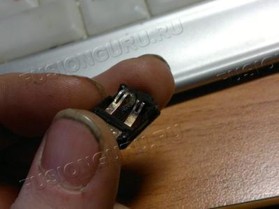

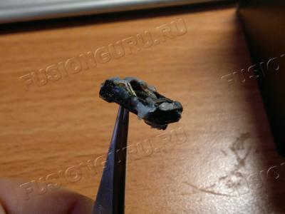

Ну и перед сборкой окунаем в баночку с силиконом

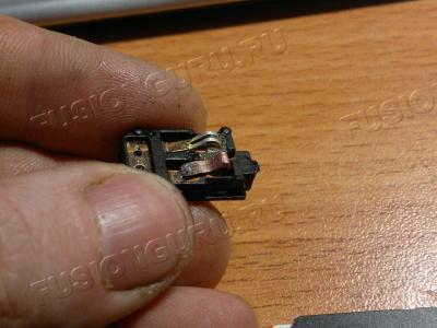

Здесь как раз уже правильный контакт и правильная форма. Как на фото, когда контакт еще не откушен от проволоки.
Сам контакт полностью облудил, чтобы медь не окислялась.
