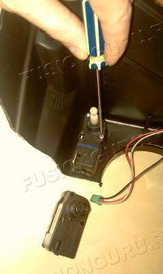

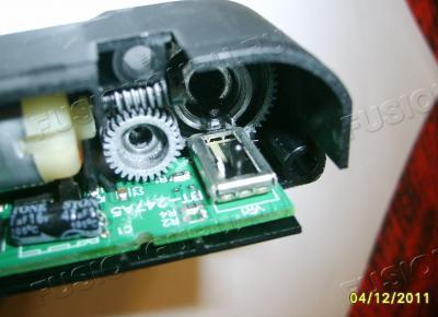

Демонтировал регулируемый отражатель и обнаружил причину поломки корректора.
Вот, оно чё, Михалыч!(с)
Одно из верхних креплений, которое регулируется вручную, в месте соединения с отражателем было сломано и заклеено какой-то китайской фигнёй...
Поэтому, при работе корректора отражатель смещался вверх не давая червячному штифту дойти до конечной точки.
Установил на это место другой регулировочный пластиковый штучк, всё собрал на место, корпус фары снова заплавил паяльником, установил фарку на машинку, проверил работу...
Всё отлично!

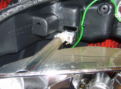

Вначале сорвал резьбу в одном из пластмассовых регуляторов - пропустил вдоль резьбы провод, и о чудо - работает:

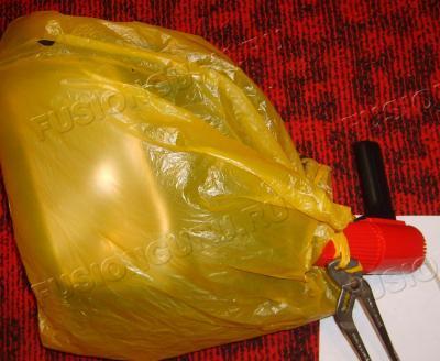

Пакет+фен=термошкаф
грею клей;
Грею фару.

Пакет+фен=термошкаф
грею клей;
Грею фару.

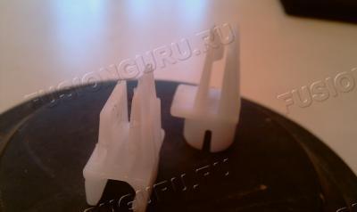

Как я говорил (и показывал) выше, причиной "гуляния" отражателя явился облом язычка крепления переходника-держателя корректора/отражателя.
Случается подобная беда... может по причине некорректной транспортировки фар по пересылкам, а может и жёсткая подвеска нашей машинки даёт о себе знать... ДТП, в конце-концов, да мало ли... Причин хватает.
На переднем плане сломанный, на заднем - годный.

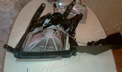

Способов изъятия потрохов из фары несколько.
1. "Сварить" фару в ёмкости с кипящей водой - снять стекло.
2. Разогреть феном места соединения стекла с корпусом - снять стекло.
3. Использовать для разогрева духовку - снять стекло.
4. Использовать вариант "Коробочка" - снять стекло.
5. Использовать вариант "Пластиковый пакет" - снять стекло.
6. Распилить корпус фары по периметру (либо частично) - стекло не снимать.
7. Использовать паяльник для отделения части корпуса - стекло не снимать.

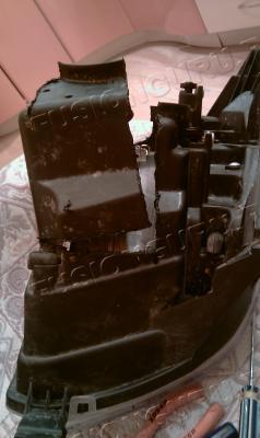

Я воспользовался на этот раз последним (седьмым вариантом).

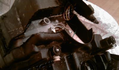

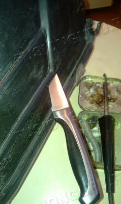

Прошёлся по периметру корпуса фары разогретым паяльником (только на этот раз канавку не полностью прожигал, а наполовину глубины, затем просто резал по месту ножом).
Этот способ понравился мне всех больше.
Во-первых, с клеем-герметиком не морочишься, а во вторых никаких отходов ваапче!
Вот, что получилось...
"Трепанированная черепушка" обеспечила достаточно места для изьятия мозгов бракованного отражателя.

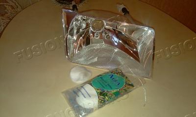

Протереть запылённую запчасть, валявшуюся до поры у мну на лоджии, оказалось делом вовсе несложным.
Воспользовался кипячёной водой и обыкновенными ватными салфетками, предварительно тиснутыми у супруги.
Всё оттёрлось нормально.

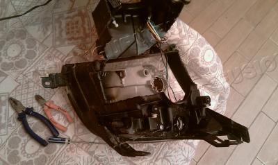

Установив новый отражатель на место, докучи решил и корректор штатный туда запихать (ну его нафиг ентот кетай
После полной сборки приложил оттяпаную "черепушку" на место и запаял швы аки заправский пластический хирург.
