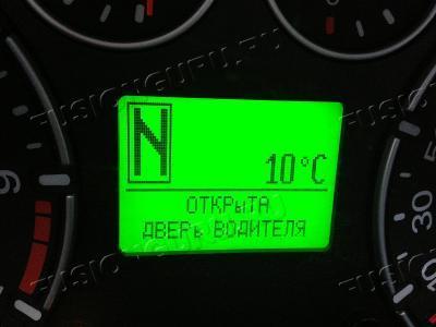

#165 Сообщение Michail 575 » 24 мар 2013, 23:48

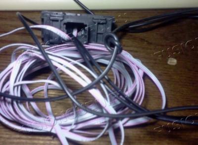

Michail 575 писал(а):Доказываю что это не заглушка
Дак у тебя БК есть. Ясен пень, что там датчик стоит.
Добавлено спустя 53 секунды:
Michail 575 писал(а):вопрос если датчик есть проводка есть а бк нет
а это что?
Это и есть БК и инфа с датчика
Провода идут в приборку. Цвет сказать?
это фотка фьюжика с бк я на нем проверял "заглушку" с моего фьюжика без бк чтобы доказать что это не заглушка))
Добавлено спустя 3 минуты 46 секунд:
fidel1970 писал(а):*Casper*, давай, пожалуйста, уже напишем ФАК про это дело...
Кодюк (без БК) - заглушка
Климат (без БК) - заглушка
Кондюк (с БК) - датчик
Климат (с БК) - датчик
Без кондюка (с БК) - датчик
Без климата (с БК) - датчик
Без кондюка (без БК) - ?
Без климата (без БК) - ?
Климат (без БК) -датчик доказано))))но зачем??
Добавлено спустя 10 минут 14 секунд:
да и стал бы я градусник колхозить если температура на приборке

#166 Сообщение *Casper* » 25 мар 2013, 00:26
Michail 575 писал(а):Климат (без БК) -датчик доказано))))но зачем??
А кто его знает, форда этого...
Michail 575 писал(а):да и стал бы я градусник колхозить если температура на приборке
Ну тоже верно. Так и возьми с приборки. Хотя не. Не покатит. Коллизия будет. Да и девайз откалиброван для своего датчика. Они ж могут быть разными.

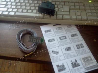

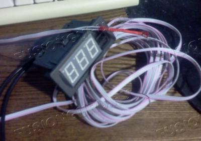

Здравствуйте! Вот прикупил сегодня в "Чип и Дипе"(Москва) термометр.
Сейчас буду курочить монетодержатель.
Об установке такого здесь писалось довольно много, но вот к чему лучше подключиться,чтоб только при включеном движке работало я так и не увидел совета.

#168 Сообщение *Casper* » 18 май 2013, 22:37
krokodiele писал(а): вот к чему лучше подключиться,чтоб только при включеном движке работало я так и не увидел совета.
Поиск поиск поиск поиск
Предохранитель прицепа. F2 зажигание, F3 постоянка.

#169 Сообщение krokodiele » 18 май 2013, 22:52
Вот, справился. Датчик покрасил лаком для ногтей, на плюсике завязал узелок.
Знать бы ешё где где этот F2 или пред.прицепа? Я ,конечно завтра попробую найти на месте, но может у вас есть фотка со стрелочкой, указывающей на эти преды?

krokodiele писал(а):Знать бы ешё где где этот F2 или пред.прицепа?

#171 Сообщение krokodiele » 18 май 2013, 23:12
Cпасибо, теперь все понятно. Завтра буду устанавливать.

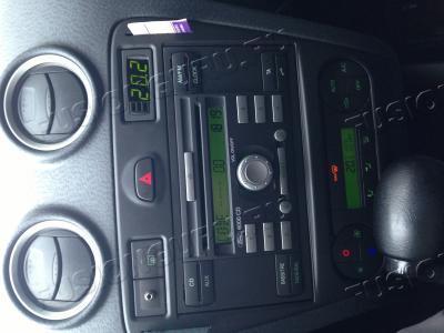

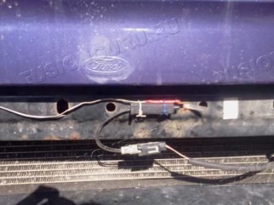

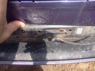

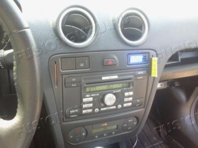

#173 Сообщение krokodiele » 19 май 2013, 17:37
нашел датчик(может мой БК и температуру может показывать и я зря заморачивался?)
вставил сам приборчик. Очень расстроился ,когда оказалось, что я перепутал верх и низ когда дома вырезал в монетодержателе отв. Пришлось полотном по металлу подрезать выступающий край платки. Тогда смог перевернуть и вставить.
просунул сквозь резинку радом с пучком проводов в подкапотное пространство и привязал датчик.
Все работает, хотя морального удовлетворения я не получил. Вчера прочитал про девайс , кот. изготовил Каспер. Конечно лучше б было воткнуть его, но на тот момент был куплен термометр.

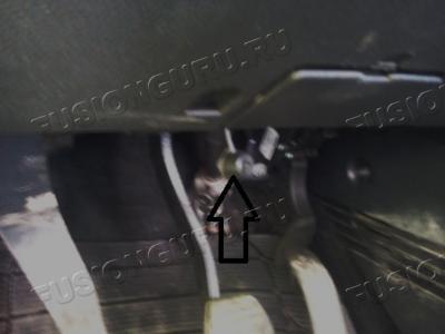

Да, ещё вопрос к знатокам: -" что это за кнопочка висит у меня под рулем?
Сообщения: 42236
Re: Индикатор напряжения из монетодержателя!
#174 Сообщение *Casper* » 19 май 2013, 18:12
krokodiele писал(а):Да, ещё вопрос к знатокам: -" что это за кнопочка висит у меня под рулем?
СИгналка, кнопка Валет.

krokodiele писал(а):" что это за кнопочка висит у меня под рулем?
Знакомая ситуация - через полгода после покупки обнаружил кнопку, свисающую в этом месте. Это у дилера "гениальные" установщики сигнализаций так "хитро" прячут кнопку ВАЛЕТ. Скотч отклеивается, она и повисает в самом "секретном" месте.

Я так понимаю, что нажав на эту кнопку злоумышленник может отключить орущую сигнализацию и её нужно спрятать. Или у неё есть ещё функции?

Осталось ешё свободное место возле кнопки обогрева стекла. Кто предложит что туда можно воткнуть полезного? (Вывод AUX не предлагать, в моей магнетоле нет сзади этого вывода)
#177 Сообщение fidel1970 » 19 май 2013, 20:01
krokodiele писал(а):Кто предложит что туда можно воткнуть полезного?
Контрольную лампу от датчика уровня омывайки в бачке. :)

krokodiele писал(а):Я так понимаю, что нажав на эту кнопку злоумышленник может отключить орущую сигнализацию и её нужно спрятать. Или у неё есть ещё функции?
У правильной сигналки нужны еще и условия. Либо комбинация, либо пин код, либо сработка какой-нить определенной зоны (допустим пнуть надо предварительно).
