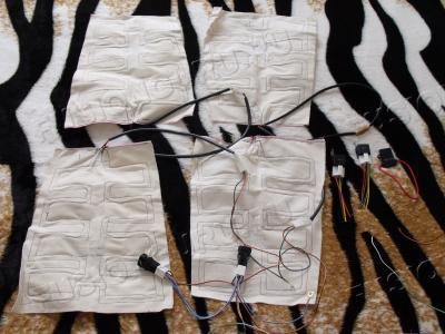

Добавлено спустя 2 часа 5 минут 32 секунды:
Куплен набор ВАЗ 2113-2115 за 815р
Два реле и предохранитель покупался отдельно
Предварительный тест перегрева не зафиксировал, или не хватает мощности или стоит регулятор температуры :unknw:

Сообщения: 11538
Re: Подогрев сидений своими руками 2
#127 Сообщение maxs-vd » 19 авг 2012, 21:45
Arsen писал(а):Значит электроника там есть, кто-то писал размыкатель.
Нефига там нет, проверил ампераж от акб 6.5А на заведённую 7.5А минуть десять ждал пока вырубятся не отключились, а вот провода на тестере нагрелись сильнее :mad: слабо они греют вот даже и не знаю прогреют они штатный и дополнительный чехол? Кстати сколько штатный подогрев ампер берёт?
Arsen
Сообщения: 992
Полное имя: Arsen
#128 Сообщение Arsen » 20 авг 2012, 00:10
Мой фордовский 100 Ват.
Сообщения: 11538
#129 Сообщение maxs-vd » 20 авг 2012, 00:22
Arsen писал(а):Мой фордовский 100 Ват.
Это на одно сиденье?
У меня получается все четыре потребляют 90Ват. С такой нагрузкой и релюхи наверно не нужны?

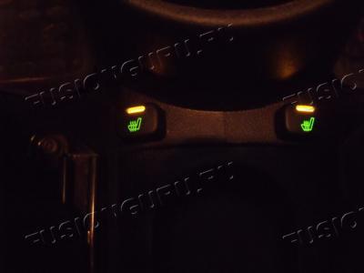

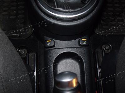

#131 Сообщение maxs-vd » 22 авг 2012, 21:30
Запаковал подогреватели в подушки, в спинке что-то не охота всё-равно в куртке ездию, пока подключил времянку для теста через прикуриваттель, релюхи тоже ставить не буду, и вообще зря их купил -200р :mad: кнопки продаются в любом магазине и стоят копейки, проверил вроде так рукой щупаешь чехлы холодные, а садишься блин тепло одному месту, прям до обалдения (кайф)!
Кнопки буду врезать между сидений в районе ручки переключения передач.
Сообщения: 11538
#132 Сообщение maxs-vd » 24 авг 2012, 23:09
Сообщения: 42078
#133 Сообщение *Casper* » 24 авг 2012, 23:12
Ухты, красавчик.
#134 Сообщение fidel1970 » 24 авг 2012, 23:15
Не понял... а регулируемый попогрев (типа как на Емеле УК-2) разве не удобней? :mda:
Сообщения: 11538
#135 Сообщение maxs-vd » 24 авг 2012, 23:23
fidel1970 писал(а):Не понял... а регулируемый попогрев (типа как на Емеле УК-2) разве не удобней? :mda:
Куда их ставить?
По большому счёту регулировка не нужна :rolleyes:
Добавлено спустя 1 минуту 14 секунд:
*Casper* писал(а):Ухты
Самому нравится :D
Сообщения: 42078
#136 Сообщение *Casper* » 24 авг 2012, 23:24
Не, реально шикарно. Кнопки-то где взял?
Сообщения: 11538
#137 Сообщение maxs-vd » 24 авг 2012, 23:26
*Casper* писал(а): Кнопки-то где взял?
Сообщение 124 всё в комплекте кроме релюх.
#138 Сообщение fidel1970 » 24 авг 2012, 23:28
maxs-vd писал(а):Куда их ставить?
Куда ставит? Да места вагон! :)
*Casper* писал(а):Кнопки-то где взял?
Тебе надо штоль? :rolleyes:
Сообщения: 42078
#139 Сообщение *Casper* » 24 авг 2012, 23:31
fidel1970 писал(а):Тебе надо штоль? :rolleyes:
Нада подумать. У меня ж уже другие врезаны. Им надо применение найти.
#140 Сообщение fidel1970 » 24 авг 2012, 23:33
*Casper* писал(а):Нада подумать.
Ну, думай пока... а я их тут пошукаю. ;)
