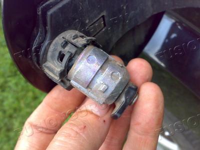

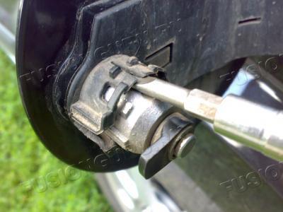

Собственно, снятие замка особого труда не представляло. Ничо не грел, подсунул отвёртку под обе защёлки и надавил на личинку с обратной стороны.

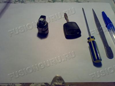

Подготовил инструментарий...
...и приступил к разборке.

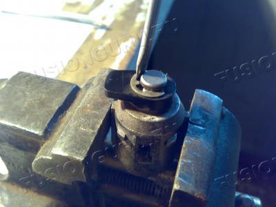

Стопорная шайба снимается лёгким отжатием отвёрткой.

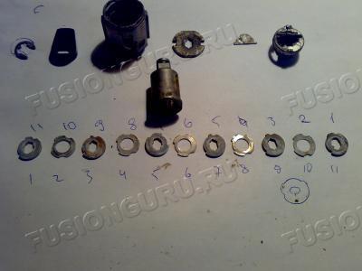

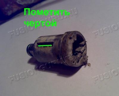

Дальше, самое главное не забыть пометить рисками шайбы кодового набора.
Карту разборки, о которой говорил Каспер я изобразил примерно так:

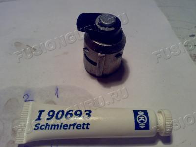

Промывка, сборка, смазка.
Работает, как часики.

При разборке ничего не помечал, просто вынул из замка на ключе все 11 шайб и последовательно разложил их на листе бумаги, а собрал в обратном порядке.
На фото разобранный замок, в нём 21 деталь.
