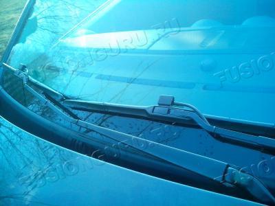

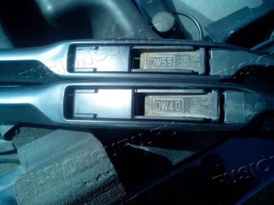

Настало время сменить зимние щётки стеклоочистителя с подогревом, на летний денсовский вариант.

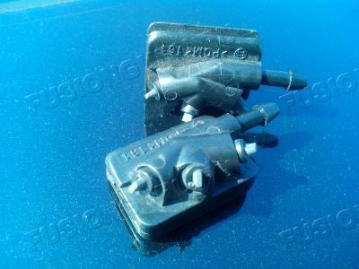

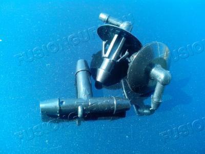

Достался мне по случаю комплект форсунок и переходников от мерседесовского автобуса...
По идее, сами блок-форсунки должны устанавливаться непосредственно на металлический стержень поводка стеклоочистителя.

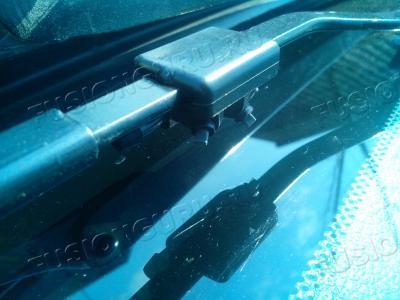

Вот так...
Но, конфигурация фьюжиковских поводков не позволила использовать такой вариант.
Что ж... нам "колхозить" не впервой, на то мы и оч.умельцы.

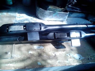

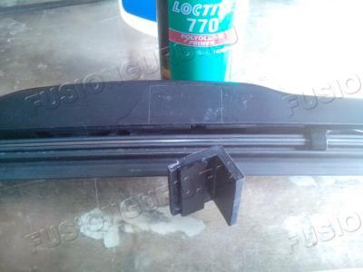

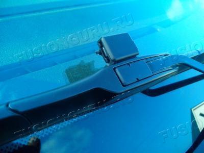

Решено было присобачить кронштейн прямо на тело щёток.

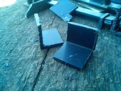

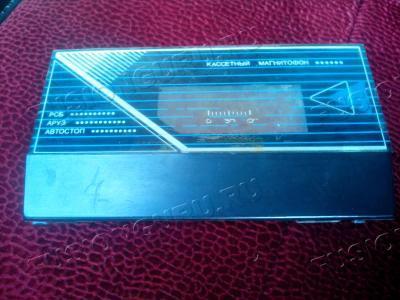

Для этого нужно было найти какой-нибудь пластиковый уголок...
На глаза попался древний майфун, у которого я сразу же оторвал крышку...
Отсёк всё лишнее и получил чего хотел.

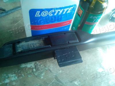

Немного доработав уголки до приемлемого вида - разметил место приклейки...
... и приклеил на суперклей.
Забегая вперёд, скажу, что клей себя не оправдал... уголок отвалился при пробном тесте.
Пришлось закрепить уголки на минишурупы...
Теперь всё надёжно креплено - фиг оторвёшь.

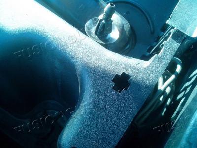

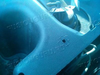

На "жабо" (накладке ветрового стекла) разметил места под переходники.
При помощи ножа и надфиля неспеша проковырял отверстия нужной формы.
При помощи суперинструмента вытащил крепёж накладки для того, чтобы её чуть приподнять.

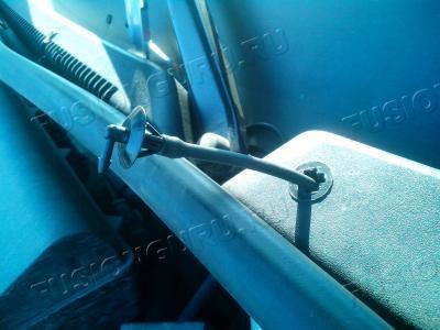

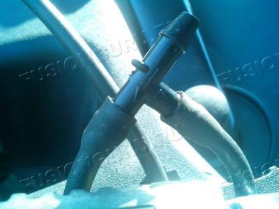

Надел шланги на переходники...
Подсоединил тройник клапанного типа (внимание на стрелки!).
Собственно, половина инсталляции готова.

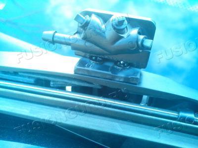

Очередь за щётками...
Тут ваще всё просто...

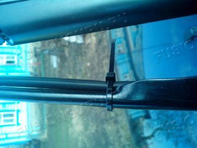

Берём маленькие хомутики и крепим ими шланги стараясь не пережать последние.

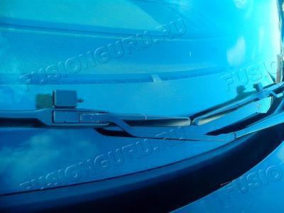

Вуалям-с... готово.

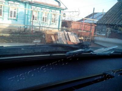

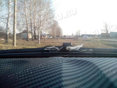

Генеральные испытания...
О, зер гут!
Ну и немного видео работы инновационных омывателей.

Такого ещё не делал ни один фьюженовод...
Встречайте - система полива ветрового стекла, которая применяется на большегрузных автомобилях, автобусах и некоторых грузопассажирских иномарках теперь и на FORD FUSION.
Ну, по порядку...
Вот так...
Вуалям-с... готово.
О, зер гут!

Забыл сказать... шланги проложены таким образом, чтобы при рабочем ходе поводков щёток они за них не задевали и не касались других элементов.
На заводском варианте подобной системы полива предусмотрены специальные держатели для шлангов.
Но они тоже в доработке нуждаются... так, что пока - хомутики.
Изначально этот вариант поливайки я рассматривал только как летний, но есть информация, что имеются подобные форсунки уже с обогревом.
Посмотрим-поглядим...

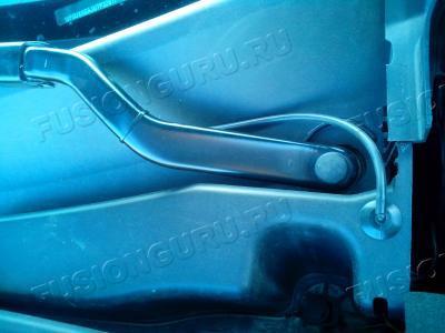

Достало меня периодически перекидывать шланги омывателя с капота на щётки. Как сезон, так мучиться. (напомню тем, кто не в теме - я пользую два вида щёток стеклоочистителей, обычные и с подогревом).
Ну, не то, чтобы мучиться, но... да и установка новых щёток предполагала бы повторное сверление корпуса - чего не хотелось бы.
И вот решил я подойти к решению этой проблемки путём дублирования изгиба штатного поводка стеклоочистителей, но чуть повыше.
Данное решение выявило впоследствии ещё один функционал данного аксессуара.
Но, об этом позже...

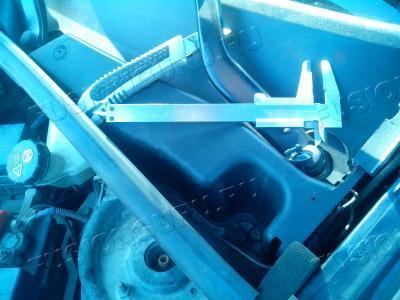

На глаза попалась железяка от китайского электро-лобзика. Это для ровного распила, надо полагать.
Нафига она мне, подумал я?
Я ей по назначению и не пользовался никогда. Да и лобзик-то, собственно, нерабочий.
Ну, ближе к теме.
Надо сказать, что железяка подошла по всем параметрам штатного поводка.
Шырли-мырли, туды-сюды, послесарил малость.

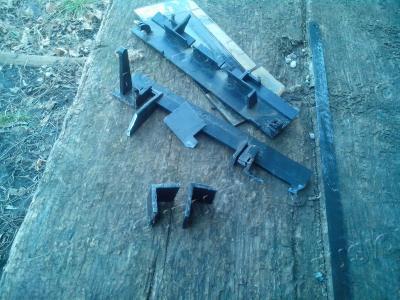

Прикинул кронштейны по месту.
Просверлячил их вместе с поводками.
Покрасил.
Ну, надо же, ремкомплекту с краской сто лет в обед (с), а всё ещё не иссох.
Установил на машину и отрегулировал струи форсунок.

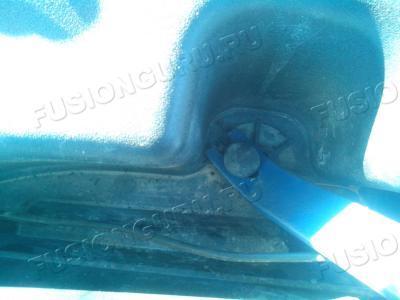

Крепил посредством гаечно-винтового соединения. С моментом затяжки... да, лан смеюсь.
Теперь о "побочном эффекте".
Старожилы местные помнят, как в одно время поднималась тема антивандального крепления щёток стеклоочистителя.
Так вот, крепление моих кронштейнов как раз самое антивандальное и есть.
Без снятия этих загогулин щётки не вытащишь.
Ну, ближе к теме.
Покрасил.
