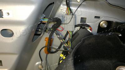

1. Крыша стп аэро (вибра) + 4 мм. сплэн (теплоизолятор) + Виолон ВЭЛ Волна 15мм (шумоизоляция)
Под потолком вообще голый металл. Обнаружилась ржа, видимо конденсат.
Кроме того был отрыв нескольких точек сварки крыши к усилителям и местами лопнула родная вибра заводская по салону, ну кузов на скручивание у машины никакой.
Сзади лучше
Зачисти и грунтом по рже.
Катал не перекрывая усилители, было важно очень хорошо прокатать без воздушных пузырей, иначе кондесат и ржа пойдет.
Вибра стп аэро
Теплоизолятор сплэн 4 мм
Шумка виолон волна 15мм, гасящим звук слоем наружу.
Сам заводской потолок плотный, получается шумка, как несущий слой, а плотный заводской потолок, как отражающий слой, звук оставшийся, что проходит через шумку, отражается от потолка и обратно уходит гаситься в шумку.
Потрачен целый день.
Эффект:
На металле в жару было +45с, на вибре +42С, на сплэне +40с
В июльскую жарину на солнце в салоне стало менее душно, особенно если машина стоит целый день на солнце.
До шумки, открываешь салон, жарища что кошмар, надо было двери открыть и проветривать.
После шумки, просто душно, проветривать уже почти не требуется, основной жар от торпеды, потолок еле теплый.
Добавлено спустя 13 минут 43 секунды:
2. Задние арки, стп аэро плюс (вибра уже потолще, чуть по мощнее) + акцент 8мм.
Хотел еще шумку оказалось достаточно этого - задние колеса слышать перестал.
3. Багажник, стп аэро (в особо звонких местах аэро плюс) + сплэн 4мм. и в особо звонких местах на стук сплэн 8мм.
Шумки нет вообще потому, что сплэн не впитывает и не боится воды, а шумка боится и намокает.
Эффект: просто перестал слышать зад в езде
Пятая дверь уже кем-то до меня прокатана виброй.
Хотел накладку двери изнутри шумкой проклеить и арки тоже.
Оказалось и так хорошо, если не слышу зад, зачем мне еще шумку класть туда
Итак сойдет
Еще 1 день убит, только на багажник и арки + проводка.

Естественно все вредные контакты проводки сплэном

Это маделин, у меня вся проводка и стыки панелей им.*Casper* писал(а):Ага, куплю - покажу. Ща только если опять разбирать машину.fidel1970 писал(а):Ну дык может он этот антискрип и есть?
А ну покажь моток этой изоленты... пока я за своим в машинку сбегаю...
Вот этого я и боялся. На фото не понять, тут щупать надо.fidel1970 писал(а):Во. Вот такой у мну антискрип...
О, нашел фото из установки парктроника
Удобно клеить, мягкий очень, не дубеет (в отличии от ХБ изоленты).
Финис код ленты 03981-02-00 (для заказа в интернет магазинах).
(размерность 1,5*200см)
Либо листом - 00036-06-00 (размерность 0,5*0,6м) и самим нарезать полоски нужной ширины.
Чуть тоньше и на ощупь приятнее карпета.
