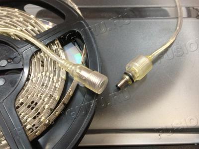

Для быстрой сьемки полки можно такой разьем поставить:
http://nikolaev.nik.slando.ua/obyavleni ... 5lb5n.html
Влагозащищенный, с защелкой. На авторынках продаются.

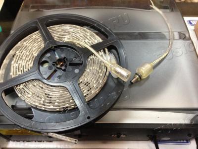

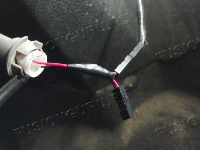

о нашел остатки ленты )) кстати если брать упаковку 5 метров то и проблем с разьёмами не будет
подключился к штатной подсветке
и герметично и снять вместе с полкой можно за 10 секунд))

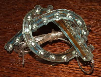

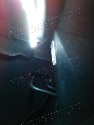

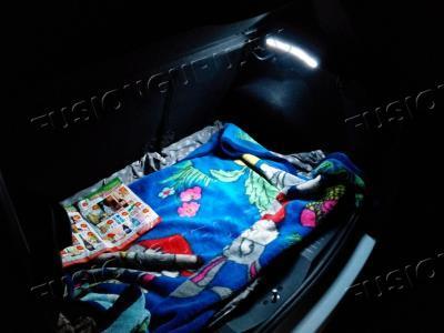

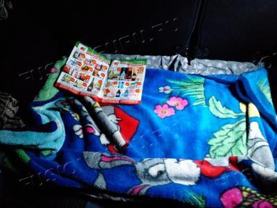

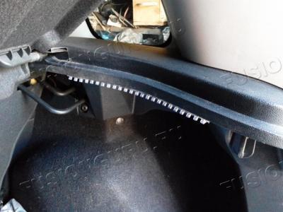

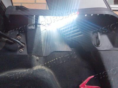

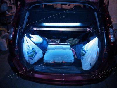

Сегодня запулил таки себе подсветочку. Делал вот такой "автомобильной" лентой:
Цена вопроса вышла аж $2.5
Жрет линейка грубо 1.5Вт.
Крепил, как и мыслил - на край пластика, НО под углом градусов 45 (на глаз). Вот так:
Вид "изнутри" со включенным светом:
А вот и результат:
Светит, шо дурной, хоть газету читай:
Слева пока вторую ставить не буду - посмотрю, как оно с одной. Думаю, и так вполне нормально будет.

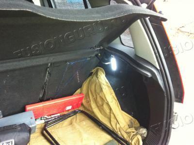

Re: Подсветка багажника
Нашел фотку подсветки
Подключено к штатной проводке (вместо родной лампочки), питание на полку подается через USB разъем, кстати, если бы я полку в свое время не сломал, то не стал бы ее усиливать бруском и подсветка выглядела бы убого, а так брус закрывает ленту и видно только свет, а не точки диодов...

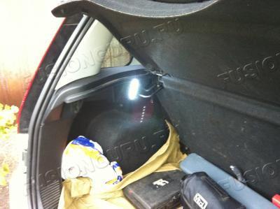

Вот это я удачно наткнулся на эту тему.
Я летом смаялся с выбором места для ленты. Пробовал много вариантов.
Варианты:
1. Самый простой по контуру снимаемой полки, но я часто езжу без полки , возя крупногабариты , не подошло
2. На крышку багажника, изнутри, там 2 места:
а. прямо на крышку, освещает и багажник и место за машиной когда багажник открыт, чтоб в грязь в темноте не наступить, вроде идеально, но лента слепит меня при подходе к открытому багажнику
б. под стекло, в стык между стеклом , изнутри, в районе дворника вобщем, все хорошо и не слепит и освещает место рядом с машиной, но багажник освещает только кончик внутри, чертова съемная полка мешает теперь освещать багажник в глубине
3. По бокам багажника, ну выбора не осталось, все перепробовал уже

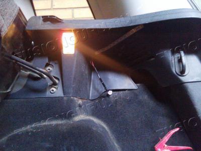

Итак, решено было запитаться вместо стандартной лампочки, взял цоколь w5w под проводку, переделал на 2 ленты, предполагалось 2 ленты по 12 диодов smd5050 c 2 сторон симметрично.
Предварительно посчитано 24 диода smd5050:
0,24 Ватта * 24 диода = 5,76вт
Световой поток 15 Люмен * 24 диода = 360лм
0,24/12= 0,02А * 24 =0,48а
Лампочка w5w, что стоит по умолчанию 5-ваттная.
Итак приготовил все:
Собственно справа они, 2 полоски по 12 диодов и белый цоколь w5w с 2 выводами.
Вот как подключил вместо стандартной лампочки
Потом все это спрятал внутрь плафона.
Одна из полосок имеет длинный кабель, предполагалось бросить , под обшивкой вокруг задней двери.
Однако я наклеял 1 полоску справа и все
Заценил как светит, прифигел и решил этого более, чем хватит
Правда с другого края чуть темнее освещение, но и так достаточно.
Ну собственно сравнение
Я остался доволен, то что надо и еще и сэкономил половину потребления энергии от стандартной лампы

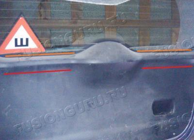

ТовариСЧи!
А почему не так?
И глаза не слепит и под ноги светит.
А почему не так?

GReeNmts, А если полку нужно снять?

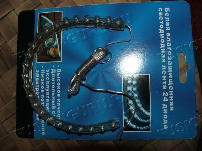

Не хочу расстраивать, у меня такая "умерла" быстро кЕтай галимый.Randall писал(а):Делал вот такой "автомобильной" лентой:

надо разъем предусмотреть удобный для проводки , когда надо полку снять , чтоб 1 рукой его отсчелкнуть.SotM писал(а):GReeNmts, А если полку нужно снять?
лишнее действие конечно, но удобным разъемом в удобном месте можно сгладить это неудобство.
У меня 2 года без стабилизатора в багажнике пашет.buy_val писал(а):Не хочу расстраивать, у меня такая "умерла" быстро кЕтай галимый.Randall писал(а):Делал вот такой "автомобильной" лентой:
По ленте заметил - контактные площадки для припайки слабые. Если использовать химию агрессивную, например кислоты и мощные флюсы. Со временем лента перестает гореть, площадка разрушается.
Если ножичком поскоблить (почистить) площадку и паять только проволокой из олова с сердечником канифольным. Работает без проблем.
