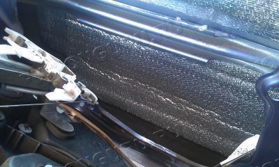

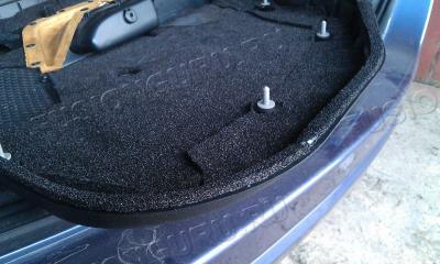

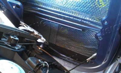

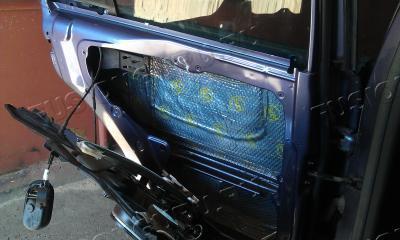

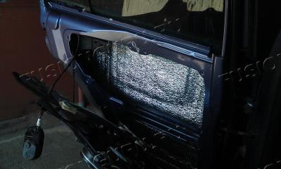

Вибропласт Gold (2,3 мм, почти лист на дверь)
Второй слой Акцент (1,5 мм, шумо-тепло-изоляция, пол листа на дверь)
Антискрип Битопласт( на внутреннюю обивку двери, чуть меньше половины рулона на дверь)
Пока что сделал только задние двери, но изменения уже , не побоюсь написать это слово, огромные! В машине стало заметно тише, но больше всего меня удивило, что музыка стала намного приятнее... Во-первых, стоят родовые колонки и магнитола тоже родовая...все просто, без наворотов. Включил песню с низкими частотами, сделал, чтобы играли только передние колонки, сделал громкость на половину от максимума. Что слышу: громкий звук, басс тоже слышен, но дребезжит панель и низкие частоты звучат нечетко. Проделываю такую же операцию с задними колонками, делаю такую же громкость и что слышу: насыщенные и мягкие удары колонок, ни единого писка и скрипа, тем более дребезжания обивки нет. Сразу чувствуется, приятность прослушивания, улыбка на лице не смогла не сдержаться. Кажется, что находишься в бункере и все запечатано. Создается впечатление, что сзади где-то валяется буфер и воспроизводит низкие......в общем, пока что доволен. Осталось еще перед сделать, надеюсь результаты порадуют не меньше, чем задние двери. Спасибо за внимание
