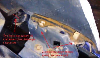

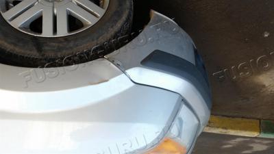

Снимаете бампер, дальше все будет понятно.
У вас выгнуло часть крыла, торчит перед бампером вертикально, а должна быть горизонтально внутри.
Кароче выгнуть надо будет железку эту, вовнутрь крыла, чтоб была горизонтально.
К нее бампер вставляется.
Клепок там нет, там должен был быть болт с гайкой (стягивает железку и уголок бампера), раз так выгнуло, значит у вас его не было.

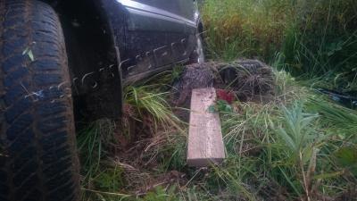

Ну что рассказать про свой бампер. Тем более фотки давно в галерее.
Ушатал весной.
А вообще нафих его
Без бампера нашелся косяк защиту погнуло, ну помните как у Фиделя радиаторы загнуло, воооотттт у меня до радиатора не дошло, но защиту вогнуло, защита спасла.
Толстый металл спас, поймал канаву, сам шибанулся слегка от удара грудью в руль
Мало клиренса в 20см. на проставках, ох как мало.
Ну кароче пайка как обычно.
Паял с 2 сторон, я вообще в шоке что этот "покойник" еще будет ходить, и даже не заметно как-то что шатали его.
Кароче я за это место его подбрасывал и пинал, пайка держит надежно, скорее лопнет в другом месте.
Хром переклеил
Купил краску у Кукурузника, которая царапки красить, кисточка.
Кароче кисточкой попробовал и обратно сошкурил, кисточкойтакие площади не делаются, плохо вышло.
Надо напылом. Думал купить баллон еще с родной краской, и тут мысль: " а зачем? все равно вшатаю его, поехали в строй маг
Купил за 100руб. балон запылил для вида. А сойдет, все равно снова ушатаю. С метра уже не видно разницы.
И не зря
, через месяц ровно
Поехали блин рано утром, туманище, грязь и ямы копанные тяжелой техникой.
Как выжил бампер я вообще не знаю
Потому что я об землю его прикладывал раза 3 на скорости, машина подлетала с отрывом колес тоже пару раз.
Но чего-то как-то сунулись неудачно, все перекопанно оказалось и и надо было скорость держать, останавливаться было нельзя, кароче газ в пол и будь что будет.
Кароче потерю накладки увидели , что нет номера уже на дорогах общего пользования. Перекинули номер на саморезы и поехали обратно искать. Тут потерял на яме прыгнув.
Бампер пока живет, накладку вкрутил на саморезы. Чтоб больше не улетала. Не хочется прав лишиться за езду с потерянным номером.

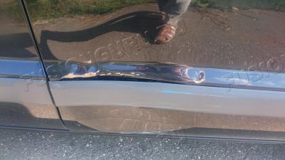

Ну и сразу про наборчик из лака и краски
Брал чтоб подкрасить:
За передними брызговиками и сколы на дверях.
Задние двери с обеих сторон притертые.
В ходе осмотра на водительской двери увидел вздутие краски и сразу ёкнуло
Ковырнул тонкой отверткой, да оно самое точно, блиииин.
Чищу до бела.
Крашу на 2 раза и слой лака, потом полирнул кругом мягким на шуруповерте.
Что-то даже и чистых фоток то нету, ну вот например, двери видно не затертые до бела. Особенно задние
Кароче наборчиком ФОРДа доволен, рекомендую, получилось очень хорошо для малых площадей, если площадь приличная лучше напылом с баллона, баллоны тоже продают.

SAnat, спасибо ролик не очень юзабельный музыка отличная но отвлекает.
я так понял там болты на 10 - но толком не понял где) простите туплю - сложно что-то разгладеть куда крутить) может есть где-то сканы и сервис-мануала?)
спасибо друзья. я так понимаю там в яму надо заезжать или домкратить Двумя домкратами- чтоб поддлезть к саморезам (нашел в другом месте картинки)
а просто так согнуть дугой бампер и подсунуть - опасно?
- Сообщения: 7017
Re: Кузовной ремонт или "У кого чего болит..."
Фару достаточно снятьAlx21 писал(а):я так понимаю там в яму надо заезжать или домкратить- чтоб поддлезть к саморезам
С того же видео, снимите фару, это будет у вас перед глазами.
Саморезы на 8 отлично крутятся отверткой с головкой, прямо из зоны где стояла фара прекрасно все подлазится к ним снизу.

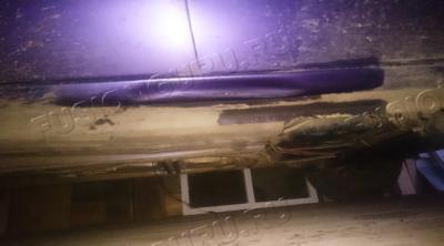

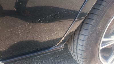

Попала фьюжка под кузовню.
Вот так выглядит результат неправильно отрегулированных дверей.
Порог отпескоструило.
Блин ну что стоит отрегулировать нормально двери (1 час 4 двери запросто любой может дома замки подвинуть и зазоры ровно вывести), чтоб двери не утоплены были и пороги не выпирали
Кроме дастера там это заводское, там сразу пленку на пороги надо лепить, а блин фихня это все...... дастер это вообще такая машинка, сборище заводских косяков, для нее пленка на порогах это нормально.
Основная конечно проблема вот
Ребро замято, выправить даже близко к идеалу не получится никак, под шпаклю хорошенько ляжет
И вообще что-то фьюжик 2009 года ржавеет быстро, где цинк?
У меня такой лабуды на фьюжене 2006 нету, там не крашенный металл долго ходит без признаков корозии.
А этот фьюж прям на глазах ржавеет, много сколов больших и везде ржа, арки снуружи тоже пошли ржой

Поехал после работы далеко и глубоко в лес (пятницо же).
На обратном пути трава выше капота, нифига не видно впереди, еду на ощупь передним бампером препятствий.
И надо было развернуться.
Развернулся , что заднее левое оказалось в воздухе, а порог на пне
(в глубокой траве пней не видно если чего)
Глубокий лес, грязь, темнеет, комары жрут.
Когда комары жрут тут уже не до аккуратности
, подомкратил, поелозил на пне порогом выруливая в сторону и соскочил с пня вбок.
Дома при осмотре уже обраружилось
Порожик замят, краска цела.
Кароче уже многими пнями проверенно, если на ребро порога снизу сесть, ничего страшного.
А вот при спрыгивания с пня, если боковиной зацепить, боковина мнется оказывается
Боковина мягкая, будьте аккуратны соскакивая порогом с препятствий или упираясь порогом сбоку во что-то!!!
p/s/ Делать не буду, не видно и так. Только если продавать, и перед продажей человека со споттером найти.
Как вытянуть это без споттера не знаю
Феном поглел, до вспучивания краски, чуть чуть назад обратно металл поддался, немного вытянулась вмятина обратно и все.
