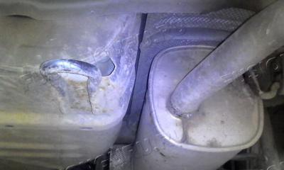

Мне на сервисе предложили обработать днище и скрытые полости продукцией фирмы R-M
вот нашел их сайт http://www.r-m.ru/
но как то странно- Я про них никогда ничего не слышал- да и на самом сайте "О КОМПАНИИ" - ПУСТОТА !!!
что мне прдложили
1 разборка всего что можно снизу авто- снятие подкрылок- бензобака - термозащит и пр
2 мойка днища Керхером с давлением 10 атм
3 = по всей видимости сушка
4 обливка вышуказанным средством
по срокам сказали так- утром машина - забрать на следующее утро- тк за ночь все лишнее должно стечь
цена - 4500 руб (учтите что В донецке это сейчас большие деньги- мне работа по замене ремня ГРМ обошлась 1800)
Кто чего может сказать по фирме R-M
и по данному тех процессу антикора??

Не заморачивайтесь! Ничего не надо делать, у вас глушитель в разы лучше выглядит чем мой. По кузову скорей всего гаражное хранение.

вот именно- гаражное хранение
просто - я не был готов к такому повороту событий- тк на прошлом ТО - ничего подобного небыло - особенно на заднем лонжероне
иначе бы взял нормальный фотик и сфоткал
да и сам мастер- сказал что уже как бы и пора

Я смотрел у себя это место, с 2007г в одних руках хранение под навесом там штатная краска. А обработать все полости всё равно не получится, лучше задуматься об условиях хранения. Эксплуатируя постоянно, тоже ржи можно избежать, (для южных регионов полушария).

- затея плохая - все же испарения от этого гудрона не совместимы с существованием прямоходящих. Вы по моему излишне паритесь по поводу ржавчины, а по фото ее нет практически. Глушитель мазать противопоказано. Вообще машина показала себя с точки зрения окислительно-восстановительных реакций просто замечательно. 11-й год без забот..BadGarry писал(а):а потом поместит в морозилку (-27) а потом в воду- и посмотреть не потрескается ли она

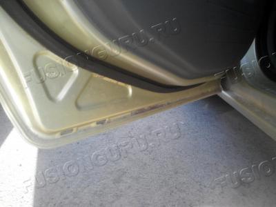

Появилась коррозия внутри двери над уплотнителем - небольшие такие полоски. Решил не возиться сам, а довериться мастерам. За 3 полоски на 3 дверях + пятнышко (10 коп.) над крылом насчитала 12-15 тыс. руб, грунтовка антикоррозийным грунтом и покраска. Как считаете - нормальная цена?

masterf, на форум "жестянщиков" вопрос рассчитан, или что по чём? Ржа по стыку деталей двери? Если да - ту тупая трата любых денег по твоей схеме. Без снятия обшивки дверей и обработки химией изнутри - деньги на ветер.(если конечно это не предпродажная подготовка).

alex57 писал(а):А я сам покрасил грунтовкой по ржавчине (желтая такая зараза) потом сверху серой грунтовкой. А потом забыл про эти места, краской так и не покрасил. Задние двери изнутри внизу. Уже решил не красить - все равно сверху не видно. Обошлось около 400 р. 2 грунтовки по 50мл, обезжириватель 50 мл и шкурка. Покупал в спец.магазине по покраске.
Сколько времени прошло? Уверены, что под грунтовкой ржавчина не пошла дальше?
timoha-07 писал(а):masterf, Ржа по стыку деталей двери? Если да - ту тупая трата любых денег по твоей схеме. Без снятия обшивки дверей и обработки химией изнутри - деньги на ветер.(если конечно это не предпродажная подготовка).
Ну не совсем по стыку (вложил фото). Не совсем понял зачем обшивку снимать. В месте ржавчины нет обшивки. А какой химией изнутри пройтись?

Дык вона, где дренажные отверстия пукли, а там как раз завальцовка. То что под уплотнительной резинкой так то и резинкой цинк сточило вот и ржавеет. (сужу по тому что разглядел)masterf писал(а):Ну не совсем по стыку (вложил фото). Не совсем понял зачем обшивку снимать.

А как называется грунтовка?alex57 писал(а):Продавцы желтой грунтовки по ржавчине уверяли, что даже если ржавчина есть (не рыхлая - эту надо соскабливать), то грунтовка ее преобразует и фиксирует. Посмотрим через годик-два.masterf писал(а):Сколько времени прошло? Уверены, что под грунтовкой ржавчина не пошла дальше?
