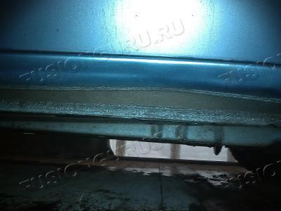

Ну а что вы хотите видеть, просто полый порог внутри и дырка за передним брызговиком для слива.
Металл кстате неплох, достаточно толстоват и правится не так просто от руки как на шниве например :smirk:
Изображение Изображение
Во все что у меня есть, в 2013г. джипанул в городе и поймал трубу в траве. Замазал холодной сваркой, все нормально до сих пор.

timoha-07 писал(а):За какую картинку спрашивал?
Поперечный срез порога,даже схематично....

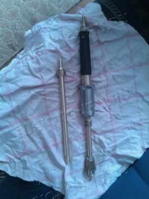

Добавлено спустя 8 минут 24 секунды:
timoha-07 писал(а):Фоту покажешь?
Какую? Порога или споттера?
Споттер частично у друга,частично у меня. Он и делать будет.А порог так и не сфотографировал(грязно и наклоняться низко надо)А делать собрался из-из двери задней,чтобы уж на разу...
Добавлено спустя 26 минут 25 секунд:

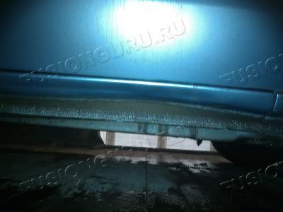

Сходил,сфотал....
Сообщения: 11263
Re: Как устроены наши пороги,помял....
#27 Сообщение timoha-07 » 16 мар 2016, 18:24
Demogorgon писал(а):Поперечный срез порога,даже схематично....

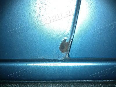

:D Не знаю, только "подозрения". Судя по фоте замята только одна профильная половинка полого порога ( ребро сборки двух профилей не ушло), как и сказал Анатольич. Споттер должен победить.
Но с уголком двери - ты ленивый злодей :insane: , или терпеливый.. дождался когда под краской пукли пойдут и цинк кончится.

#28 Сообщение Demogorgon » 16 мар 2016, 18:49
timoha-07 писал(а):дождался когда под краской пукли пойдут и цинк кончится.
Оно походу изнутри прогрессирует,и все активнее. :(

#29 Сообщение timoha-07 » 16 мар 2016, 19:38
Demogorgon, тогда хоть в остальных дверях "палоЩкой" почисть дренажные отверстия дверей, и по сухому мовилем-битумом-отработкой прысни, да.

#31 Сообщение timoha-07 » 16 мар 2016, 20:06
После "китайского предупреждения" ( что на твоей фоте) начал следить? ;) А на задних дверях с внутренней стороны по нижнему краю пуклей нет, а?
И собирай старые батарейки - пару штук Р-"больших", вернее цинк с них, паяльная кислота в магазе (20 р. пузырёк) питание от батареи авто - для самолепного цинкования. - :up:
