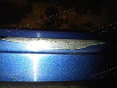

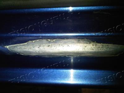

Сегодня занимался порогом, очистил от ржавчины сколько смог. Остались вот такие очаги- см. на фото. Обработал преобразователем два раза. Завтра думаю грунтовать.
Вопрос по очагам. Они почернели после обработки преобразователем. Нужно ли и счищать до чистоты? ржа глубоко въелась, как оказалось :(

Kirit, а что в инструкции к преобразователю пишут, они разные бывают.

Kirit писал(а):Нужно ли и счищать до чистоты?
Желательно, т.к. это потенциальные очаги коррозии через год-полтора. Ковырять остриём ножа, иглой, ногтем, в конце концов. Ковырять, снова обрабатывать ортофосфорной, снова ковырять - до белого металла. Да муторно, да бесит, да, не хватает терпения, но можно и не чистить, если не интересует результат.
Потом промывать, сушить, обезжиривать, грунтовать с промежуточными сушками 2-3 раза, шлифовать, потом уже красить.
Может я слишком заморачиваюсь, но обидно будет увидеть весной на месте ремонта мелкие точки ржи проступающие из под свежей краски, а её сдирать и искать под её слоем ржавые точки, будет ещё труднее, и морально тоже.
