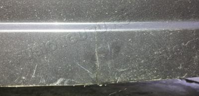

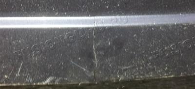

доброго времени суток. принимайте в свои ряды. вот неприятность у меня треснула по-середине юбка бампера. как быть? чем можно склеить самому? извините если повторяюсь

Есть 2 варианта:
1. Обрезать: http://www.fusionguru.ru/articles/tunin ... estajl.htm
2. Ремонтировать http://www.fusionguru.ru/forum/viewtopi ... =71&t=9469

super8 писал(а): что лучше по вашему мнению?
Это такой холивар! :crazy: Сколько людей - столько мнений будет. Так что лучше почитайте про обрезку (тут обсуждение http://www.fusionguru.ru/forum/viewtopic.php?f=71&t=150 ) и сам для себя решите, какой из вариантов по душе.
