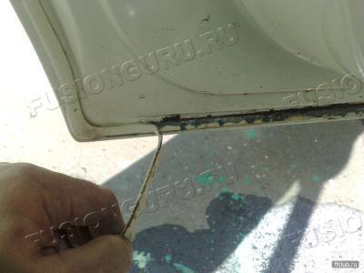

На днях заметил вот ржу по низу дверей. На водительской больше всего! На задней правой пассажирской прям потянул за "краску" и оторвал, как на изображении (фото из инета). Я так понял это какое-то специальное покрытие, в общем оно у меня слезло. Гнили нет, но вроде как рыжики проглядывают. Как лучше все привести в идеальное состояние?
http://media.ffclub.ru/up154327-03082013817.jpg

sm3t писал(а): Как лучше все привести в идеальное состояние?
Купить другую машинку! :D

sm3t писал(а):Как лучше все привести в состояние?
Снаружи - зачищать до металла, удаляя ржу из раковин мет. щёткой, обезжиривать, грунтовать, подкрашивать. Изнутри - никак, можно только затормозить развитие коррозии с помощью ингибиторов типа RustStop, только заливать в полости надо после обработки наружных поверхностей, иначе обезжирить, а тем более покрасить, не удастся.
Ну, или ждать пока завальцовка отгниёт и потом купить дверь бу, обработанную антикором заботливым владельцем при покупке авто с новья.

sm3t писал(а):На днях заметил вот ржу по низу дверей. На водительской больше всего! На задней правой пассажирской прям потянул за "краску" и оторвал, как на изображении (фото из инета). Я так понял это какое-то специальное покрытие, в общем оно у меня слезло. Гнили нет, но вроде как рыжики проглядывают. Как лучше все привести в идеальное состояние?
У меня на задней левой дверке было такое. Правда не очень сильно, сантиметров 10-12 длинной. Насадкой - ёршиком, шуруповёртом ,зачистил до чистого металла. Затем краской из набора подкрасил на три слоя. Не идеально, но место не видное, "не ответственное", главное ржу побороть.
В профилактических целях теперь каждый год делаю так: летом, по жаре, заклеиваю дренажные отверстия на всех 5 дверях изолентой или малярным скотчем. Дренаж на порогах затыкаю кусочками тряпок. Покупаю литр дешёвой трансмиссионки. Беру шприц и через щель около замка, наливаю в каждую дверь по 100мл. масла. На средней стойке, чуть выше порога просверлил отверстия. Заливаю туда 150-200 мл трансмиссионки. Короче литра хватает на всю машину и остается ещё чуть.
Катаюсь 2-3 дня. Затем беру старые тряпки, открываю двери, стелю под дверями и порогами, снимаю затычки дренажа. Масло стекает.
Итог: прошло три года, ржа не прогрессирует. Двери внутри наполовину в маслянной плёнке. Дождевая вода из двери по дренажу буквально вылетает, т.к. поверхность не смачивается. Пороги, особенно в месте примыкания к переднему и заднему крыла, обильно потеют маслом целый год.
Минус - первые пару дней, особенно после солнышка, в припаркованной машине воняет маслом. Ну и маслянные потёки по порогам ещё неделю. Это с дверей остатки докапывают.
