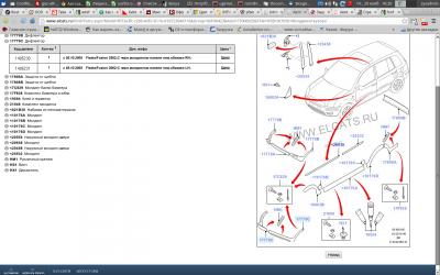

Попал в ДТП. Разбил передний бампер. Приобрел новый. В связи с отсутствием свободного времени только через 4 месяца поехал на покраску. На сервисе обратили внимание, что бампер немного не соответствует тому что был у меня. А именно: по всему периметру бампера перфорация (начиная с левого верхнего угла и заканчивая правм верхним), как будто для крепления каких-то молдингов. И если снизу ее наличие еще можно понять (ставится защита от щебня по каталогу), то по краям бампера непонятно что. В оф. каталоге никаких молдингов там не видно.
Может кто-то сталкивался с таким?
Заранее благодарен.

artsasin, а каталожный номер этого бампера есть?

Сейчас поднял свои записи, заказывал по такому номеру - 1429356
- Сообщения: 42237
Re: Странный передний бампер
Передний бампер, загрунтованый, серия 37, 45.
Это для Колеос и "+", у них отдельный обвес дополнительный есть, для него видимо и перфорация.
- Сообщения: 42237
artsasin, на какой схеме? Что за штука?
Добавлено спустя 26 секунд:
А торможу. Понял, да, похоже на нее.
Добавлено спустя 1 минуту 1 секунду:
а 17779x - от фью плюс похоже.

Мда, вот это ошибся так ошибся. Правая и левая вместе около 12 рублей выходят
