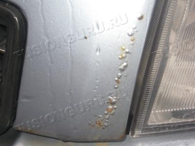

Добрый день. Машину брал б/у в апреле 2011 года. До меня был не сильный удар, произошла небольшая деформация капота. А сейчас образовалось ЭТО. Подскажите, пожалуйста, что с этим делать. Как я понимаю, ржавчина пошла изнутри в результате действий криворуких работников автосервиса. файлы:

Не открываются картинки. Но и без картинок напрашивается вывод, что "кривую" работу придется переделать. Капоточень дорогая деталь и лучше попытаться восстановить старый, То есть найти Мастера, у которого есть совесть и руки, а не только желание урвать.
- Сообщения: 42076
Re: Коррозия на капоте
Если гарантия на работу еще в силе - ехать к ремонтникам за компенсацией (пусть переделывают), если нет - то заново красить капот. Ощущение, что попала капля воды перед покраской.
- Сообщения: 16657
Шкурить и красить. Интересно какое время с момента покраски прошло? Если делали у официалов, то у них гарантия на работы год. Можно пойти и предъявит претензии.NICK77 писал(а):пожалуйста, что с этим делать

Гарантии нет. Насколько я понимаю капот вообще не красился, на капоте еще есть небольшие следы деформации (предыдущий владелец несильно въехал витаре в запаску).

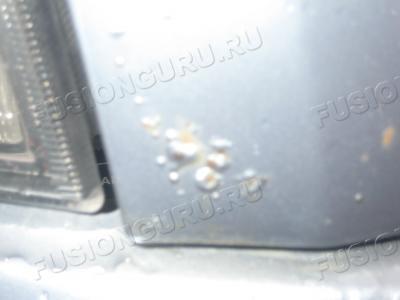

Да, там на фото видно, что по деформации пошли пузыри, они как бы её трассируют.. - Только ремонт у хорошего мастера. И Бог Вам в помощь

ИМХО, на сырую шпатлёвку и грунт покрасили быстро-быстро, вот железо и зацвело.
Смывать, механически, если это возможно, удалять ржу из раковин до чистого металла и красить по новой, если конечно открывшаяся картина, после смывки, не заставит покупать другой капот.
Самоё печальное то, что гниль из под отбортовки края капота полезла, под загибом её уже не победить.

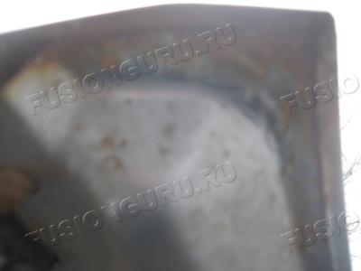

Еще раз повторюсь-капот не красили (есть небольшие вмятины и неровно выставлены зазоры) , скорее всего ржавчина пошла в местах деформации после выравнивания капота тупо путем механических воздействий. Самое плохое, что ржавеет изнутри. как видно на фото пошли вздутия с внутренней стороны капота. Отсюда возникает вопрос - а есть ли смысл перекрашивать капот или коррозию можно как то остановить в данных местах?

3-е фото не чёткое. Под отбортовкой, под загибом листа обращённого в подкапотное, ржа уже рыхлая?NICK77 писал(а):или коррозию можно как то остановить в данных местах?
Разгинать же этот шов не будете? Тогда пролить Раст-Стоп-ом, это немного затормозит коррозию, но не остановит.
Снаружи, если вскрыть пузырики, то площадь корродирующего металла окажется в 1,5-2 раза больше чем площадь пузырей. С ними ещё можно бороться.

Отремонтировать все равно придется. А там будет видно. Капот не несущая деталь - на скороость ну никак не влияет и в конце-концов даже с дефектами можно будет ездить очень долго. Только едва ли Вы согласитесь ездить с ними

Это мб микротрещины в ЛКП.NICK77 писал(а):капот не красили
Перекрашивать однозначно. А то в вашей московской соляной жиже
будет сквозная коррозия и потом только замена капота.
