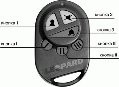

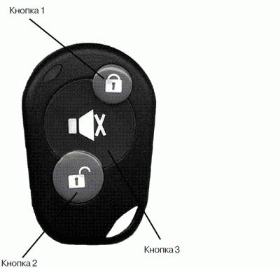

- Сообщения: 225
- Зарегистрирован: 28 фев 2012, 20:28
- Полное имя: Юлия
- Откуда: Татарстан
Re: Проблемы с сигнализацией Леопард
Ок, всем спасибо. Попробую. Но если пин код не по умолчанию, то я не знаю какой он...
Насчет кнопки - как примерно она может выглядеть? Какого размера?
Сигналка Leopard LS 90/10 EC
Мой, который спереди и сбоку показан. Пятый то есть.*Casper* писал(а): Какой из них твой?
Тогда все же придется искать кнопку.Yulia писал(а):Мой, который спереди и сбоку показан. Пятый то есть.
Версия LS70/10 EC или LS 90/10 EC
Аварийное отключение сигнализации.
В Вашей охранной системе предусмотрены простой и кодовый режимы аварийного отключения, которые Вы можете выбрать с помощью программирования.
В случае если пульт управления сигнализацией отсутствует или неисправен для снятия сигнализации с охраны: откройте дверь и оставьте ее открытой, включите зажигание, нажмите кнопку аварийного отключения 3 раза или введите PIN код (если программно включен кодовый режим), затем выключите зажигание.
Чтобы ввести PIN код:
Откройте дверь и оставьте ее открытой.
Включите зажигание.
Нажмите кнопку аварийного отключения число раз равное первой цифре установленного PIN кода.
Выключите и снова включите зажигание.
Нажмите кнопку аварийного отключения число раз равное второй цифре PIN кода.
Выключите зажигание. Если PIN код введен правильно, система снимется с охраны.
