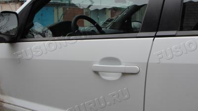

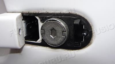

Собственно сабж. Как дополнительная мера от ковыряльщиков личинок. Хотя раскурочить можно почти все, а визуально посмотрев, может и остановит. да и вроде посимпатичней, да и личинка в чистоте.

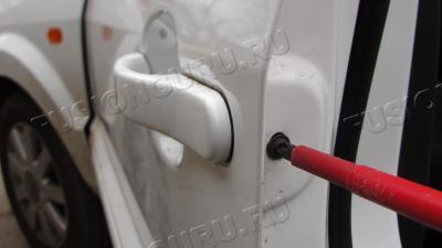

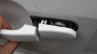

Tim2 писал(а):У меня на Тигуане личинку закрывает накладка, которую при необходимости можно снять, освободив доступ к замку. Выглядит так-же.
так никто и не спорит...
а потом так.
и все

Rokin писал(а):так никто и не спорит...
Не-е! У меня снаружи поддел и снял. А у тебя надо дверь открывать.

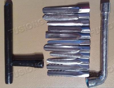

Tim2 писал(а):Не-е! У меня снаружи поддел и снял. А у тебя надо дверь открывать.
Так я не только за чистоту борюсь а вот за это-
Страшно??? :D :D :D

Rokin писал(а):Так я не только за чистоту борюсь а вот за это-
А чем вскрытие водительской двери свертышем будет отличаться от вскрытия им же двери задка? Там ведь личинка всё равно остается.
