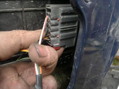

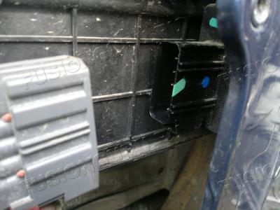

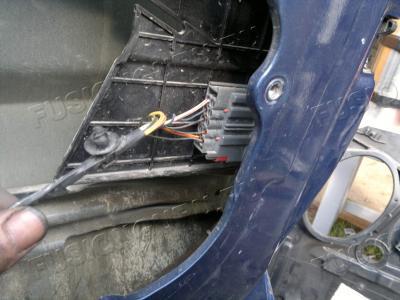

#10 Сообщение *Casper* » 29 сен 2012, 19:25
Хороший вопрос - что делать.
Разъем находится там же, где и концевик - на замке.
Добавлено спустя 1 минуту 37 секунд:
Добавлено спустя 51 секунду:
Вся дверь
http://www.fusionguru.ru/photogallery.php?album_id=103

#11 Сообщение Олег Анатольевич » 29 сен 2012, 20:25
Я думаю, что "Команданте" имел ввиду разъем между кузовом и дверью (скажем так между петель) который фиксируется резьбовым соединением. Соединение запросто может раскрутится.
Тот что на фото, думаю, способен жить вечно; он вполне надежен и хорошо упрятан.
У меня же замок глючил из за перегнутого и подломанного "шлейфа (плоский провод, у нас в замке с четырьмя напыленными дорожками). Вылечено напайкой дублирующих проводочков.
