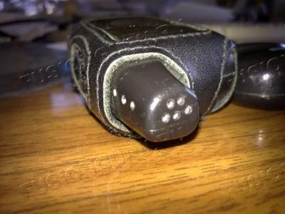

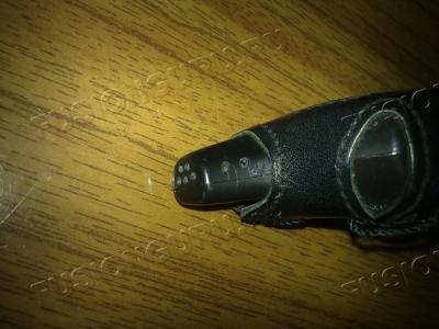

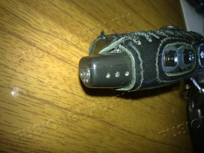

Всем, кому не нравится громкость Пандоровских брелоков, посвящается...
В своей 3100 я экспериментальным путем нашел "правильное место", куда направлен звук со внутренней пищалки и насверлил там малость отверстий.
Сказать, чтоб брелок стал орать, как дурной - конечно, нет. Но... Звук явно стал громче, чего я и хотел добиться. Что и как на фотках видно, смотрите :)

Randall писал(а):Всем, кому не нравится громкость Пандоровских брелоков, посвящается...
Неплохо, надо будет тоже попробовать. В принципе на видео при повороте брелка громкость немного изменяется. Единственное, что смущает- лишние отверстия для пыли и влаги не айс.
