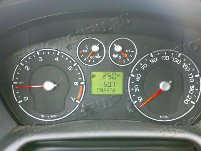

fidel1970 писал(а):После снятия клемм АКБ скинулись настройки АЗ по t .
Да не гони.
Re: Всё про ящики Pandorы...
#790 Сообщение fidel1970 » 18 янв 2013, 21:32
*Casper* писал(а):Да не гони.
Провалиться мне в сберкассу! Изображение

fidel1970, не верю. Блин никогда не сбрасывался.
#792 Сообщение fidel1970 » 18 янв 2013, 22:03
*Casper* писал(а):Блин никогда не сбрасывался.
Будучи в гараже поставил батарейку на зарядку отсоединив клеммы...
О, даж показометр врать перестал...
... вчера вечером зырю на градусник... -18С
Решил проверить температуру движка, позвонил... грит температура минус 17 градусов типа... автозапуск выключен.
Фигасе, думаю... :mda:
Сёдня стал активировать АЗ с брелока, да запарил Sd ON включить.
Потом разобрался....
Добавлено спустя 1 минуту:
До этого брелок на предмет настроек не трогал, гадом буду!
